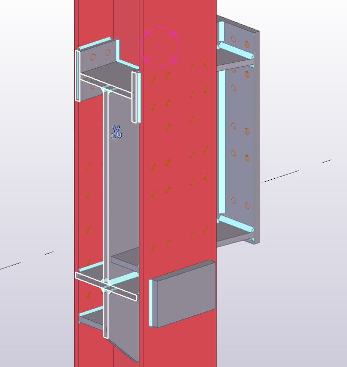

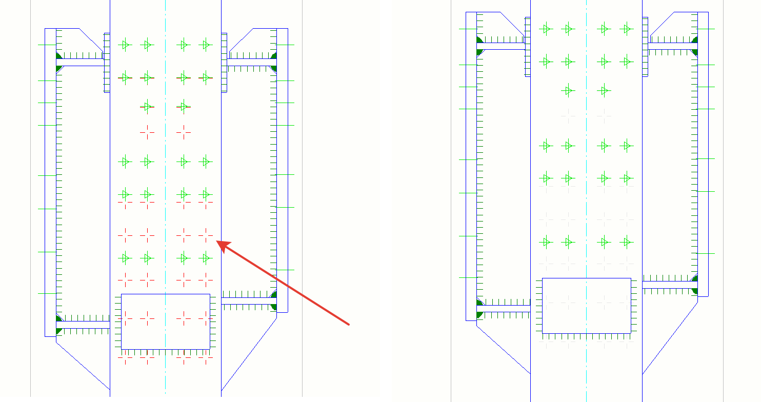

По умолчанию в TS создаются символы отверстий на всех гранях, где есть отверстия. Возможно ли как-то отключить символы болтов на невидимых гранях, кроме как вручную?
Пример. Двутавровая колонна, отверстия в обеих полках:
Re: Скрытие символов отверстий/болтов
Сообщение CuPo>I<a » 23 авг 2018, 12:53
на ум приходит только регулировка глубины вида
