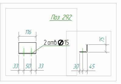

Добрый день! Задался вопросом ориентации деталей на чертеже сборок. Выполняю чертеж сборки и добавляю чертежи отдельных деталей на данный чертеж. В сборках много уголков с отверстиями. При этом на разных сборках по-разному отображается деталь. Ниже картинки. В первом варианте полка, в которой находятся отверстия не видна:

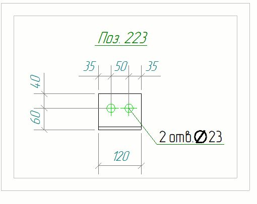

Во втором варианте видна сразу полка с отверстиями:
В поддержке прочитал по поводу ориентации.. Но данные настройки выполняются для всего чертежа и влияют на все виды на чертеже. Вопрос: можно ли задавать ориентацию для какой-то конкретной детали или конкретного вида?

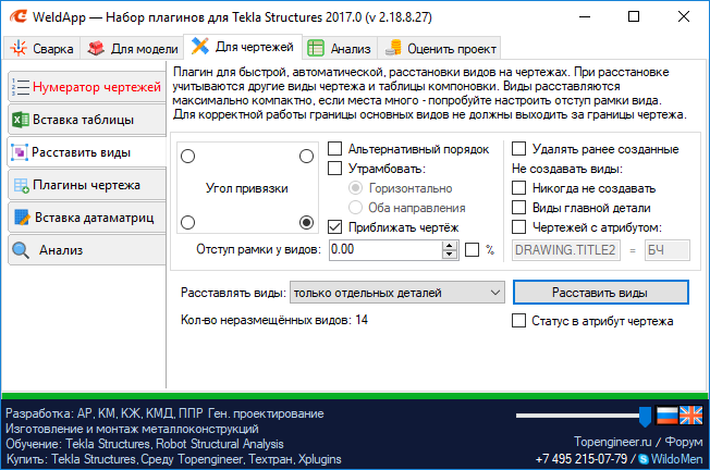

Идем по второму сценарию. Виды по умолчанию создадутся в левом нижнем углу, это не удобно, но ничего не поделать. Запускаем WeldApp и нажимает на одну кнопку и всё ок:
