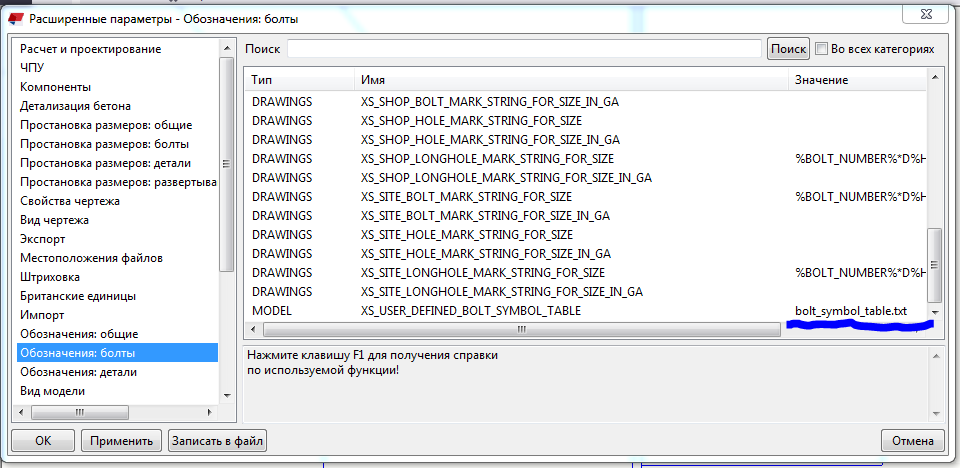

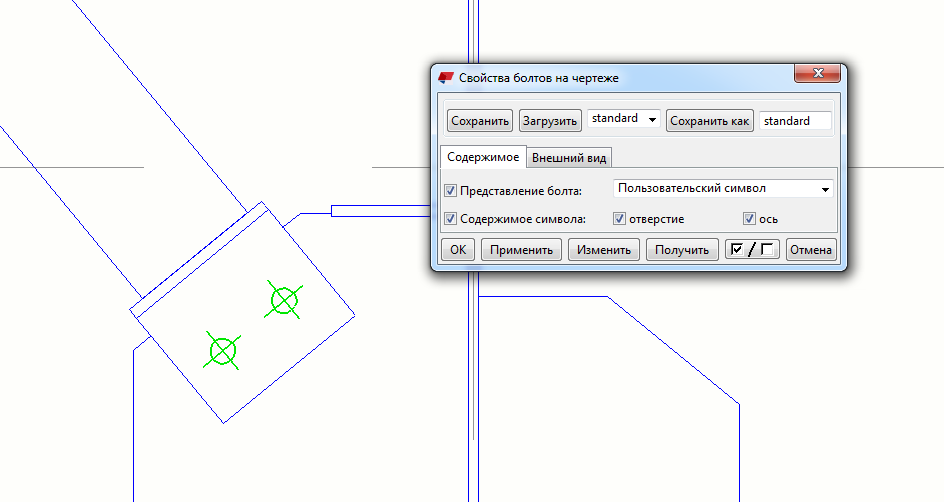

Пытаюсь настроить пользовательское отображение болтов. Не выходит. Tekla 2017. Среда Russia. Все настраиваю, как указано в справке, но на чертежах болты отображаются не так как надо. Хотя в среде явно все сделано нормально, но у меня не получается настроить.

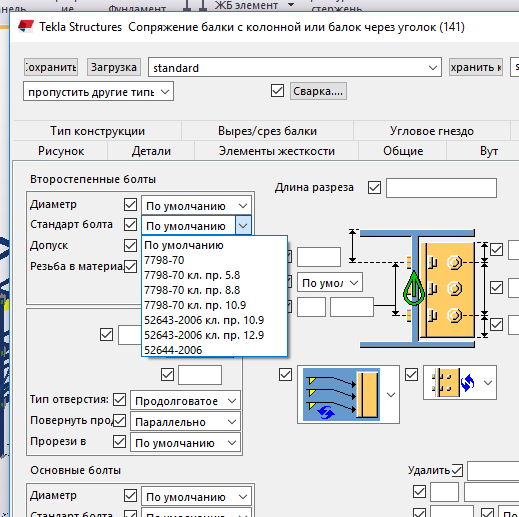

какой стандарт болта на чертеже и какой прописан в текстовом файле?
Misha_Gammi
- Сообщения: 24
- Регистрация: 25 май 2018, 08:58
Re: Пользовательское представление болтов
Да. Действительно были разные стандарты.
Теперь вопрос как создать свой символ болта?
И я так понимаю для временных и постоянных болтов нужно создать разные комплекты болтов. Потом в текстовом файле для каждого комплекта присвоить свой символ?

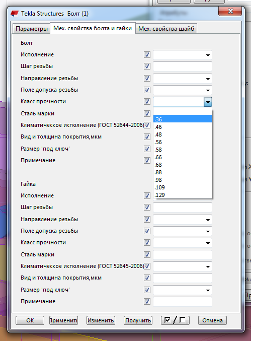

- pavelkutas
- Сообщения: 276
- Откуда: Санкт-Петербург
Свой символ создается в редакторе символов под свободным номером, в свободной ячейке файла символов. Если хотите создавать разные символы для болтов, то нужно создать разные стандарты, да. Собственно, таким же образом можно разделить и по классам прочности, например.
Misha_Gammi
- Сообщения: 24
в пользовательских атрибутах вроде есть классы прочности. или они просто для вида?
- pavelkutas
- Сообщения: 276
Они есть, но их не удобно использовать, потому что:
1) Если использовать системный компонент или x_plugin, например, то там не будет возможности назначить пользовательский атрибут болтам. Нужно будет задавать эти свойства вручную - потом.
2) Если свойства уже назначены, а потом компонент меняется, то эти атрибуты слетят - нужно заново переназначать.
3) Нет желания возиться с пользовательскими атрибутами, вводить их в шаблоны и отчеты, проще работать с атрибутом названия стандарта болта, т.е. 7798-70 кл. пр. 8.8 и т.д.
4) Имена пользовательских атрибутов могут меняться даже в пределах одной среды, разработчики этим грешат. Тогда нужно будет снова править шаблон и отчеты.
5) Короче говоря сам принцип, что нужно выделить массово какое-то кол-во болтов и назначить им какое-то свойство изначально неправильный, неизбежно приведет к увеличению ошибок и увеличению ненужной рутинной работы. Правильнее создать на каждый случай комплект болта и изначально устанавливать болты нужно класса прочности/монтажный/временный в проектное положение, чтобы потом не искать где что и какие и менять какие-то свойства. Болтов в проекте обычно пару тысяч, это не удобно. Нужно стремиться к простоте и универсальности.

Для болтов с продолговатыми отверстиями отдельно нужно задавать свой символ?pavelkutas писал(а): ↑25 июл 2018, 15:42Свой символ создается в редакторе символов под свободным номером, в свободной ячейке файла символов. Если хотите создавать разные символы для болтов, то нужно создать разные стандарты, да. Собственно, таким же образом можно разделить и по классам прочности, например.
