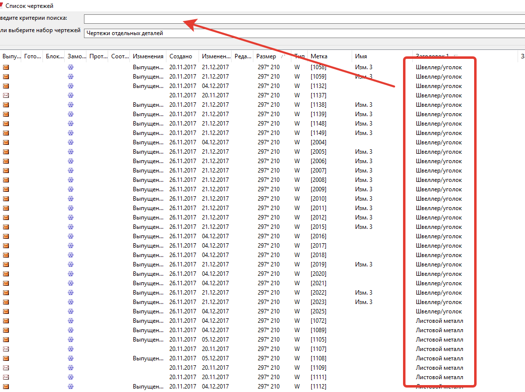

-подскажите пожалуйста есть ли такая возможность отфильтровать чертежи листовых деталей от профилей?
Re: список чертежей
Сообщение pavelkutas » 11 июл 2018, 10:04
Нужно сначала вписать в любое поле, потом фильтровать в списке

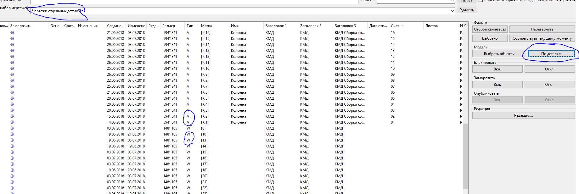

- а если в модели отфильтровать весь листовой металл ,а потом как-то сделать чтоб отобразились чертежи деталей из листа?
knut
Сообщения: 62
Re: список чертежей
Сообщение knut » 11 июл 2018, 10:38

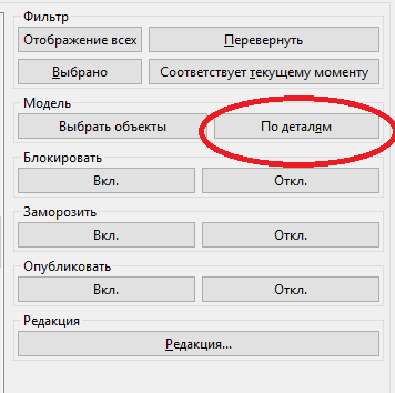

Выделить отфильтрованные в модели детали, открыть список чертежей и выбрать По деталям, будут в списке только те детали которые были выделены в модели

можно фильтровать вид, потом фильтровать в списке чертежей, но это все двойная работа. Нормальная работа, когда настроен шаблон чертежа, прототип чертежа для листовья, для листовья с разделкой, для разных профилей и так далее. И в каждом прототипе в определенном поле прописывается определенное значение, по которому мы можем что-то фильтровать

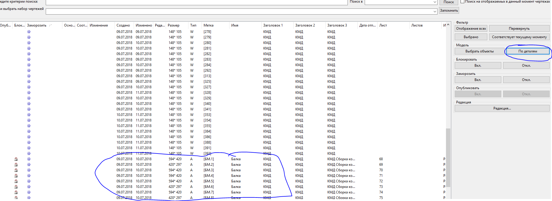

knut писал(а):
11 июл 2018, 10:38
как то не совсем так
вот отфильтровал в модели - листы, затем в списке чертежей нажал "по деталям"
в результате в списке есть детали и еще сборки...
Re: список чертежей
Сообщение pavelkutas » 11 июл 2018, 11:27
так сначала нужно выбрать только чертежи деталей в списке

или я чет туплю в элементарном
я обманул, да. Выделяются все чертежи, где содержится данная деталь. Не важно марка это или чертеж одной детали. Именно поэтому нужно вводить культуру оформления чертежей и модели, как я писал выше.

ну по сути сама цель достигнута - чертежи деталей выделены , а чертежи сборки будут в конце (просто не оброщать внимания на них)

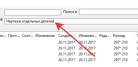

Так точно должно сработать:
- выбрать детали в модели
- открыть список чертежей
- нажать кнопку "по деталям" (останутся чертежи, которые связаны с выбранными деталями)
- установить флажок "Поиск на отображаемых в данный момент чертежах "
- выбрать набор чертежей "Чертежи отдельных деталей"

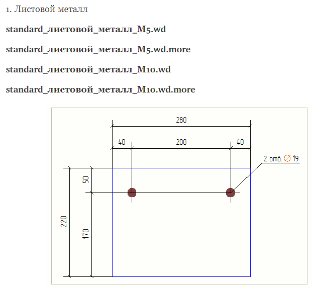

Все настройки сохраняются в папку attributes в папке модели. Настраивая чертеж детали, можем его просто сохранить с определенным именем и он у нас появится в этой папке. Может появиться как один файл, так и несколько. Суть в том, что содержимое этой папки можно копировать из проекта в проект. А когда уэе обкатаете все свои стандарты, то можно просто положить их в папку со средой, не важно какая среда, наша задача, чтобы все эти преднастройки были доступны в любой (новый, старой) модели.

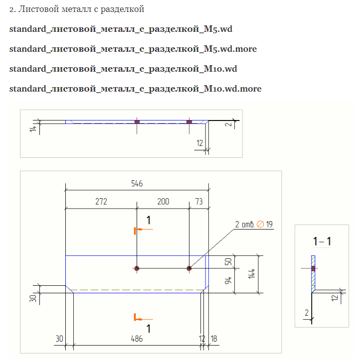

Пример стандарта на чертеж детали листового металла. Нам требуется только один вид - сверху. И как правило только два масштаба, 1:5 и 1:10. Настраиваем все это оформление и сохраняем как две преднастройки:

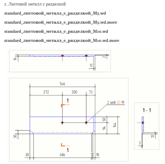

Для листового металла с разделкой нужен не только вид сверху, но и два разреза - чтобы образмерить разделку кромки, чтобы автоматом создавался чертеж:
Настроив это один раз, вы сводите рутину до минимума. Чертеже отдельных деталей нужно будет править только в исключительных случаях, они и так создадутся прекрасно.

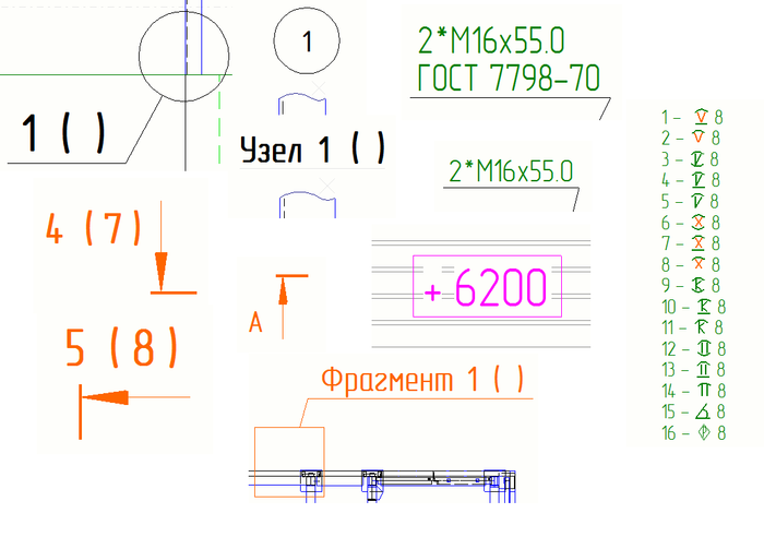

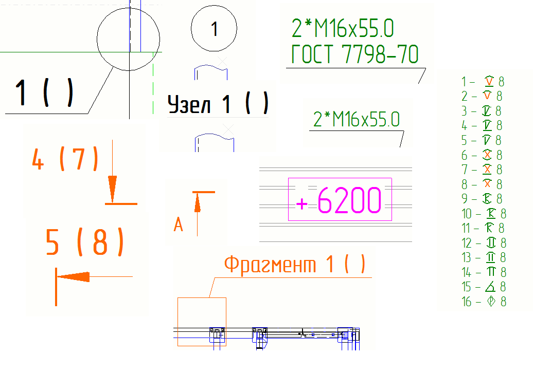

Со временем все эти преднастройки накопятся в некий стандарт оформления для вашей организации, это ускорит работу и чертежи будут выглядеть по нормоконтролю приятнее. Вот просто часть того, что обычно настраивается под себя. Например, преднастроек разрез, фрагмент, узел со ссылкой на другой лист почему-то нет в среде:
И я уже даже не говорю об иностранных заказчиках. На базе этих преднастроек вы можете сделать шаблон модели для конкретного заказчика/заказчиков, где все будет в двуязычном формате, это очень удобно.

хм, получилось . Спасибо.
в выборе чертежей почему-то не отоброжаеться "чертежи отдельных деталей" - но при выборе этой графы - чертежи связанные с деталями уходят и остаються только детали

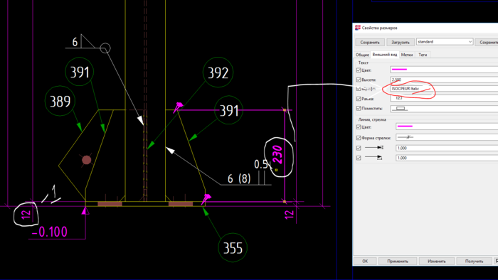

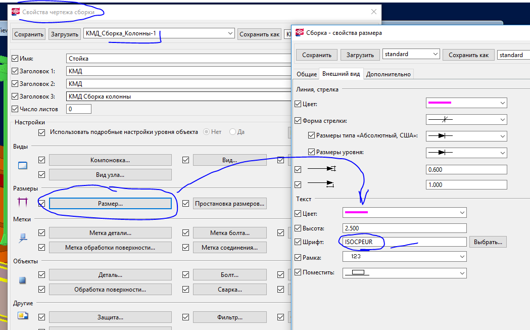

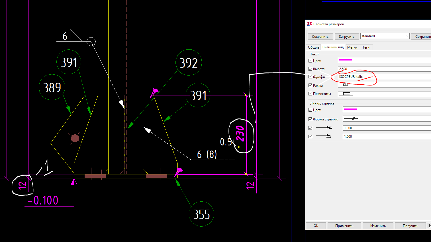

я вот тоже все пытаюсь такие же шаблоны сделать и прийти к наработке но все что то не так (не доработанно)
- вот к примеру :есть у меня чертеж сборки со своими свойствами (на фото а) там в свойствах чертежа -в графе свойства размеров стоит стиль исокпер . Когда захожу в сам чертеж и там хочу проставить размер - то он простовляется как исокпер НО УЖЕ НАКЛОННЫЙ (картинка б) - не пойму чего так - какие еще свойства я не подправил?
Re: список чертежей
Сообщение pavelkutas » 12 июл 2018, 08:41
Это большая тема, у меня нет времени все это объяснять :) Могу только отправить в справку https://teklastructures.support.tekla.c ... g_drawings
