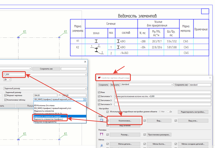

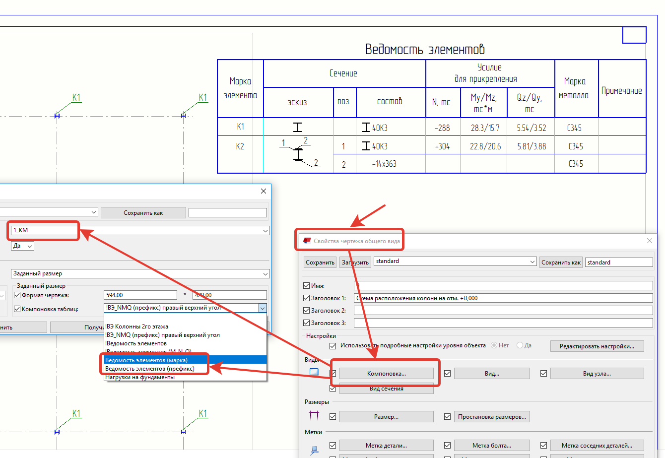

Сообщение Asya » 04 июл 2018, 15:59
Помогите, пожалуйста, новичку!
Как создать ведомость элементов на чертеже общего вида?
Re: Создание ведомости элементов
Сообщение pavelkutas » 04 июл 2018, 16:30
Asya
Сообщения: 4
Регистрация: 04 июл 2018, 15:51
Сообщение Asya » 04 июл 2018, 17:14
А если в списке "компоновка таблиц" нет данной ведомости? откуда ее подгрузить?
Сообщение pavelkutas » 05 июл 2018, 08:56
наличие тех или иных ведомостей как раз входит в понятие среда для Tekla. Купите среду Topengineer http://topengineer.ru/programms/sreda-kmd-rus или скачайте среду Russia с официального сайта https://download.tekla.com
Asya
Сообщения: 4
Сообщение Asya » 05 июл 2018, 10:21
У меня в папке C:\ProgramData\Tekla Structures\версия\Environments\russia\system\steel\ лежат файлы "Ведомость элементов(марка)" и "ведомость элементов (префикс)" , но в компоновке таблиц почему - то они не видны(
Сообщение pavelkutas » 05 июл 2018, 11:46
какая версия Tekla?
Asya
Сообщения: 4
Сообщение Asya » 05 июл 2018, 12:11
2016i
Сообщение pavelkutas » 05 июл 2018, 13:03
скиньте мне почту свою в личку
