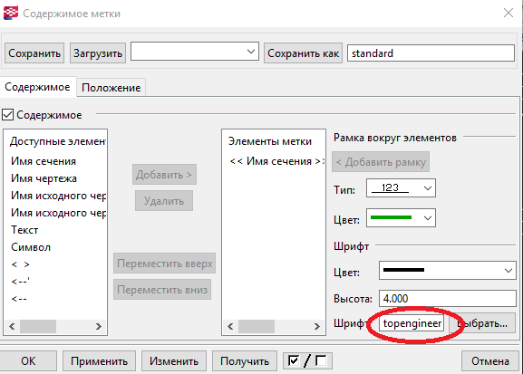

Сообщение knut » 15 июн 2018, 12:29
использовать шрифт "topengineer"

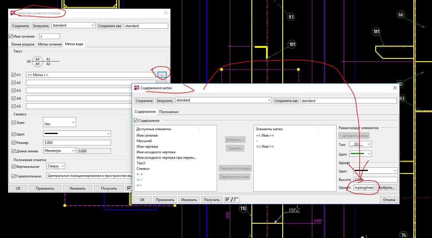

Сообщение knut » 15 июн 2018, 14:06
два раз клацнуть по стрелке разреза и там настроить

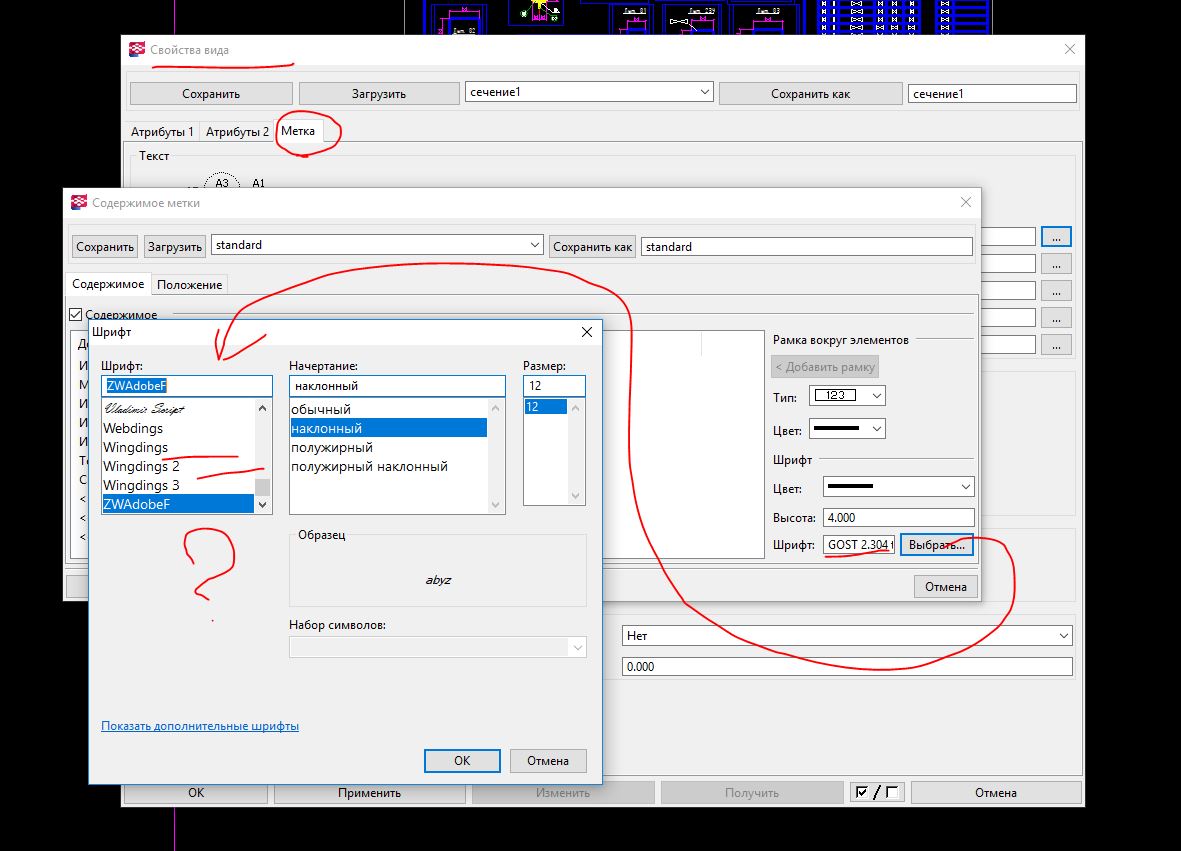

а вот тут есть.
- но когда захожу в ВЫБОР - то там в списке нет шрифта топинженер

Сообщение pavelkutas » 15 июн 2018, 15:03
нужно положить в C:\Windows\Fonts

получается в свойствах символа - пишется "буква", а на сечении "цифра"
Re: Цифры вместо букв
Сообщение pavelkutas » 15 июн 2018, 16:15
в шрифте просто заменены буквы на цифры
