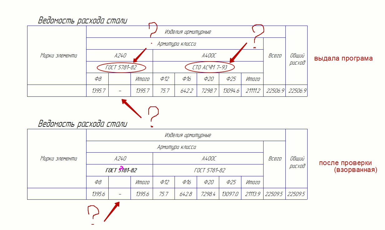

В чем причина ? Как с этим боротся ? Кроме подсчета еще интересует возможно ли настроить шрифты и сылки на нормы в ведомости.
Проверка Ведомости расхода стали в Tekla Structures
После оформления чертежа решил проверить правильный ли подсчет обьёма арматуры в ведомости. Сравнил спецификацию и ведомость. В итоге цифры не сходятся.

Re: Проверка Ведомости расхода стали
Рекомендую ведомость расхода стали скачать с warehouse, есть для 2016i и 2017 https://warehouse.tekla.com/#/catalog/d ... 2bbf3bb16c
Скачал, установил - ничего не изменилось.
При вставке ведомости расхода стали на сборку, отображаются расходы на остальные марки, которых нет на чертеже.
Есть ли возможнолсть настроить ведомость, как изменить шрифт и нормативы?
Можно ли самому создать ведомость расхода стали?
