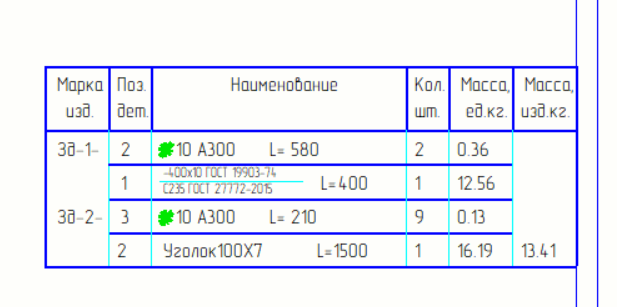

Добрый день, пытаемся сделать плиту рампы по несъемной опалубке из профлиста. Обрамляем ее уголком с приваренной арматурой, но в спецификацию чертежа попадает только арматура. Вообще перепробовали вроде все (создавали компонент, добавляли/удаляли разные профили), но ничего не помогает в спецификацию попадает только арматура и лист, другие профили не отображаются, хотя в чертеже присутствуют. Кто-нибудь сталкивался с такой проблемой. Заранее спасибо.

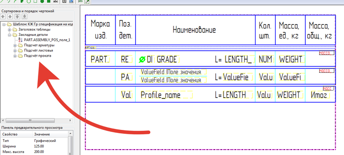

Вы используете шаблон, в котором считаются только детали из листового профиля, нужно бы подредактировать, добавить условие и не на листовой металл

Доброго времени суток. Пробовали пройти по ветке в шаблоне - не можем разобраться. Не могли бы привести скрины или выложить шаблон. Заранее благодарен.
Re: Проблема со спецификацией закладной детали
Сообщение pavelkutas » 27 мар 2018, 23:00

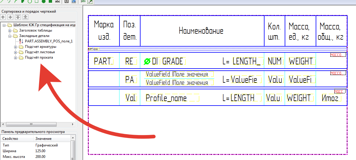

Шаблон очень сырой, допиливать и допиливать. Переименовал вам дерево, чтобы было понятно, откуда что берется, может это поможет

там еще такой момент, что может неправильно считать массу или кол-во стержней, поэтому чтобы наверняка работало, делайте стрежни не группой, а отдельными стрежнями
