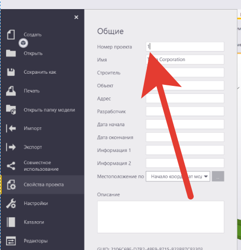

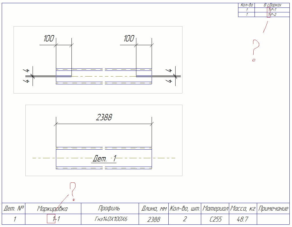

Добрый день. Подскажите что за "префикс" стоит впереди номера детали и имени сборки и как его убрать?. Префиксов у деталей нет. Скрин прикрепляю.

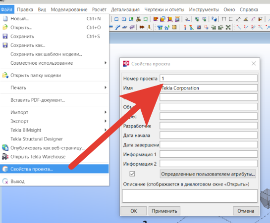

Это номер проекта, его можно убрать:

Большое спасибо!
