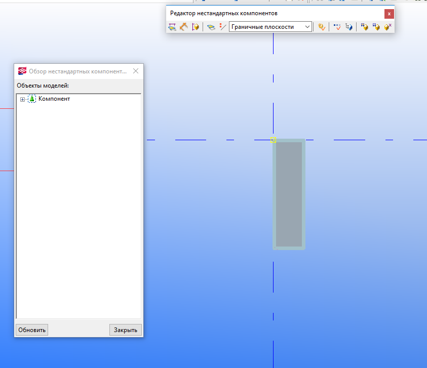

создал компанет ( как деталь ) состоящий из нескольких деталей - в итоге он не редактируется , в чем может быть ошибка.
при редактировании не появляется нормальное окно. Где ошибка?

ошибка в модели какая то . Так как в других моделях компоненты редактируются. хочется знать в чем ошибка.

Уточните пожалуйста, что значит:
Рак Роман писал(а):
15 ноя 2017, 14:26

уже разобрался , спасибо. В списке видов были активные виды. А текла максимум может 9 видов.
