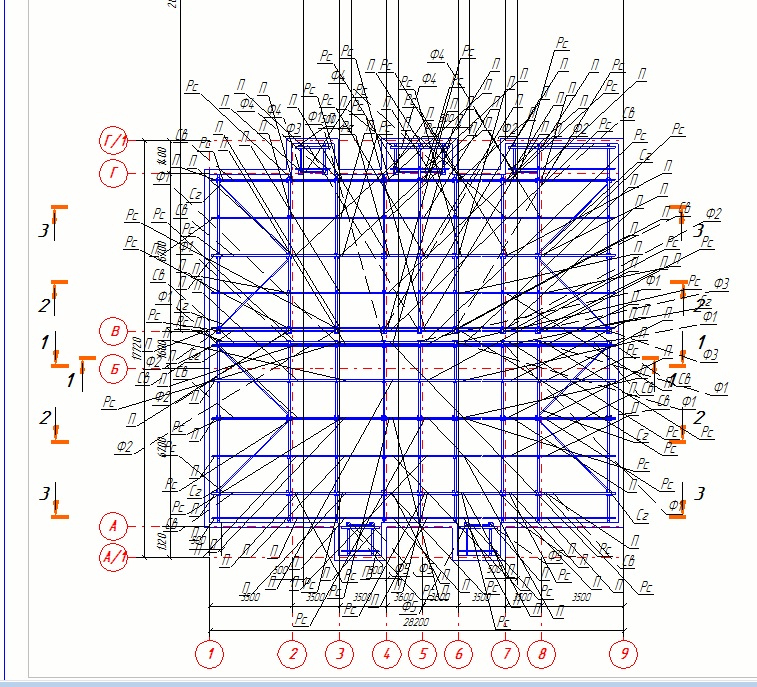

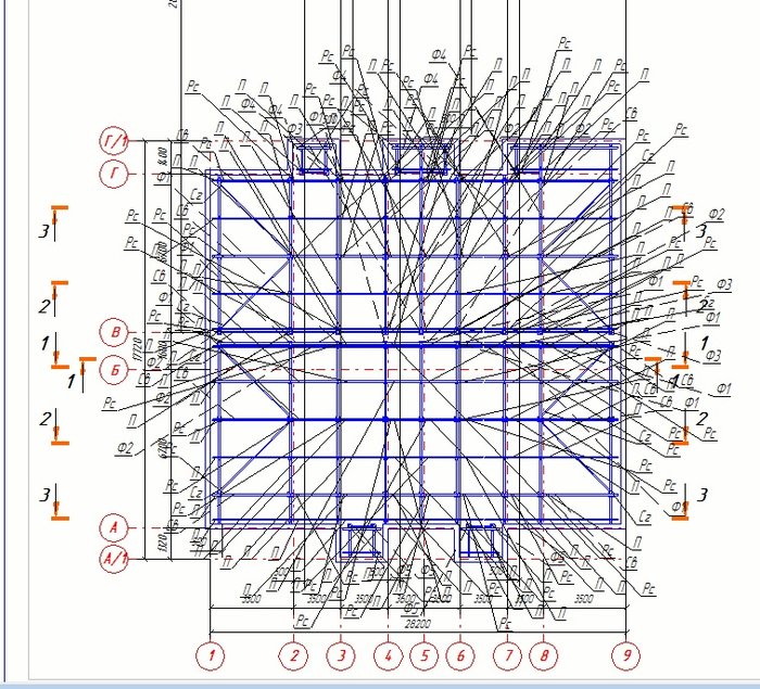

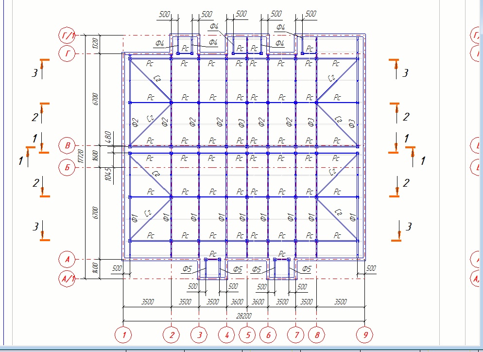

1. Создал проект, сделал чертежи (проект 1). Сохранил как (проект 2) и отзеркалил. в чертежах в планах опять марки слетели, в виде кучи марок (как в начале без настроек) - это нормально?

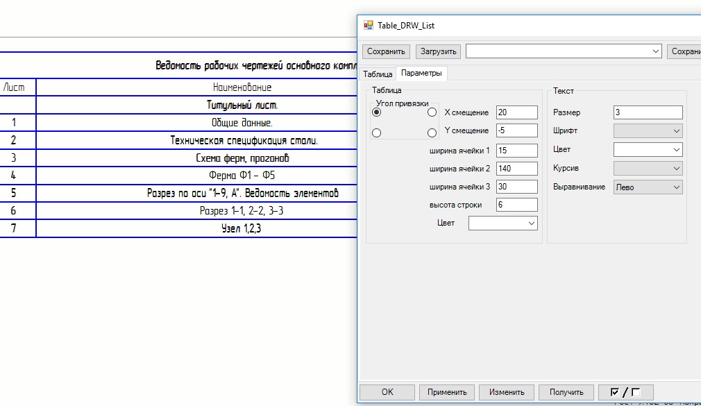

3. В велдапе "список чертежей" не формирует по левой стороне. Пришлось расчленить и вручную двигать, что не удобно.
Спасибо за ответы

1. Дай скрин.
2. Автоматом но надо чтобы номер листа был именно в имени чертежа.
3. Не понял вопрос .Уточните.
