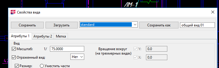

Я только недавно начал пытаться осваивать Tekla, так что, если вопрос покажется банальным, не судите строго: как импортировать в модель свойства чертежа, допустим, общего вида, настроенного и сохраненного для другой модели?
Как я понял, сохраненные св-ва чертежа хранятся в папке конкретной модели, во вложенной в ней подпапке attributes. Там я нашел несколько файлов с сохраненным именем свойств чертежа, но разными расширениями. Попробовал скопировать их все и перенести в соответствующую папку другой модели. Вроде, получилось присвоить их чертежам. Но на сколько этот способ верный? Может существует какой то более правильный метод выполнения этой задачи?

Да. есть более лучший вариант. Положи этот же файл в среду и все модели которые ты будешь разрабатывать в дальнейшем будут брать эту настройку.

подскажите , а в какую папку скопировать?, в среде

\Environments\"Имя среды которую вы используете"\system
