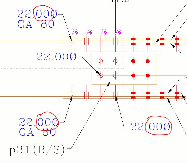

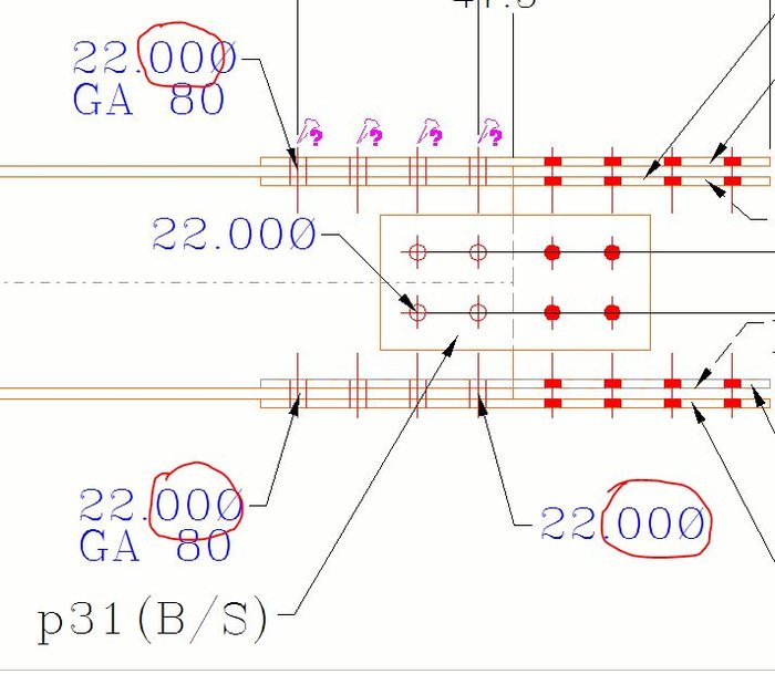

Можно ли удалить нули?
С помощью Tekla Structures 20
Десятичная точка в метке болта Tekla Structures
Re: Десятичная точка в метке болта Tekla Structures
Тут варианта два.
1) Надо отредактировать шаблон у вас там скорее всего стоит переменная с запятой надо поменять на целое
2) Это не нули а не указанная прочность болта. она тоже через точку пишется. И вообще что это за среда такая?
