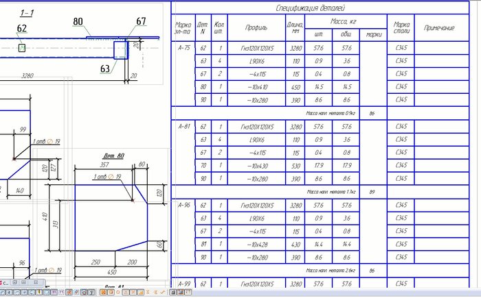

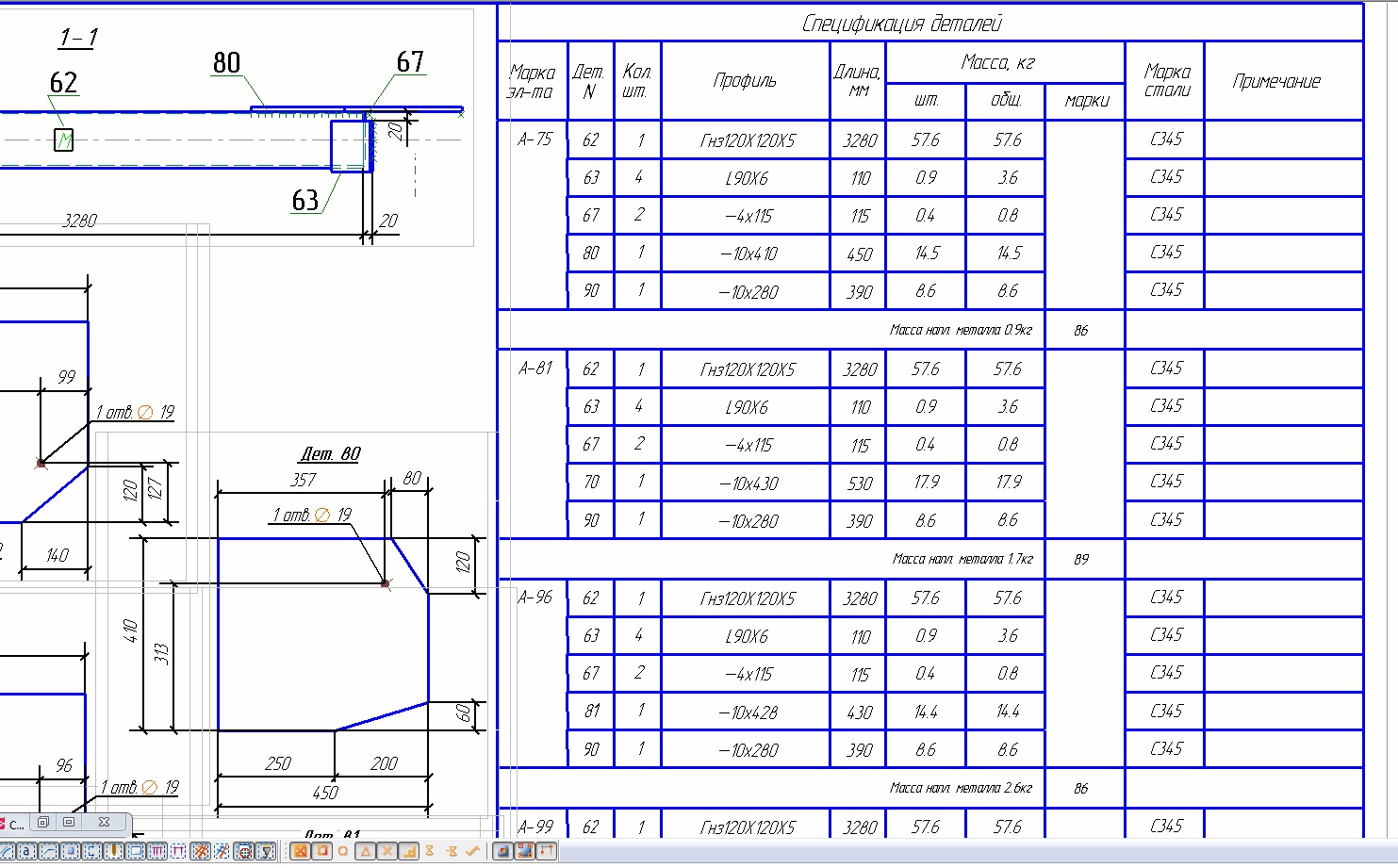

Здравствуйте! Столкнулся с такой проблемой: создаю комплексный чертёж и на него копированием собираю марки, в спецификации масса шва в каждой последующей марке складывается из 1% текущей марки + масса шва из предыдущих по списку марок. Хотя это никак не влияет на массу марки, но всё же напрягает))
Re: Масса швов в комплексных чертежах Tekla Structures
Шаблоны для мультичертежей надо делать отдельно из за особенностей функций sum и total
