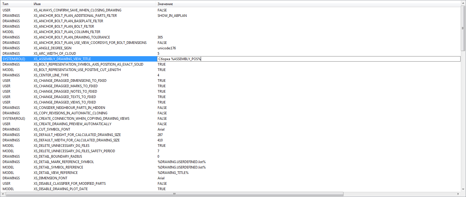

Добрый день, сравнительно недавно самостоятельно стал изучать теклу, и столкнулся с такой проблемой:
при создании комплексного чертежа каждый отдельный чертеж создается как будто в области "сборка_Assembly_POS"
как её изменить (удалить данное название) я не могу разобраться. подскажите пожалуйста куда смотреть?
п.с. текла 18.1

Сообщение vladimir_a » 10 янв 2017, 12:00
у тебя также записано?
Re: сборка_Assembly_POS
Сообщение vladimir_a » 10 янв 2017, 12:32
Ctrl+E->свойства чертежа

Сообщение Villcommen » 10 янв 2017, 12:33
Все нашел, удалил эту надпись, перезагрузил теклу, проблема исчезла.
Спасибо большое.
