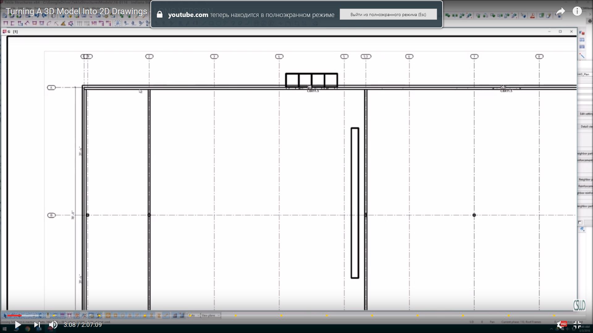

Приветствую форумчан. занимаюсь сейчас получением чертежей из модели, почти всё настроил под стандарты оформления в фирме. Основная цель разработать чертежи в текле для дальнейшего экспорта в автокад (т.к. все еще работают с чертежами в автокаде) с минимальными доработками (насколько это возможно). Получилось почти все настроить, появилась загвоздка - это веса линий. я сначала думал, что веса линий не отображаются в текле, а чтоб они отобразились в автокаде, необходимо при экспорте подгрузить файл преобразования цвета в вес. Но наткнулся на забугорное видео, где у человека веса линий уже отображены непосредственно в окне редактирования чертежа. никто не сталкивался с этим? может кто подскажет как это настроить?

попробуйте горячую клавишу "B"

meart писал(а):попробуйте горячую клавишу "B"
при нажатии клавиши B ничего не происходило, пока не провел определеные махинации с переменными

1) Для отображения реальной толщины как ни странно надо обязательно залать значение толщин линий в окне печати чертежей. Если там стоят все 0 то бесполезно что то делать. Надо сначала проверить там.
2) Кнопка "B" это тригер 3 положений надо тыкать несколько раз выбирать режим.
