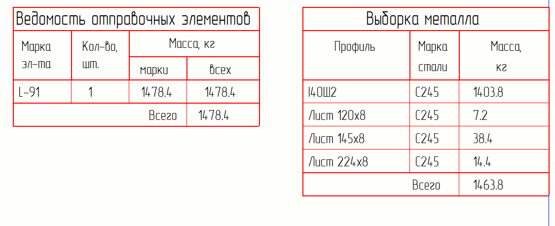

Добрый день. Сама я работаю в текле в среде топ инженер. мой коллега по работе работает в среде Россия. возникла проблема. при выборке листового проката в спецификации на сборки . чертежи марки КМД. в среде Россия. листы с одинаковой толщиной считаются ....отдельными ... толщина и ширина...прилагаю скрин. Помогите. где и что нужно настроить, чтобы весь листовой прокат считался только по толщинам сталей. (как например в среде топ инженера)

Не знаю, как в этой конкретной среде реализовано, но попробуйте перебить проифля с "-145*8" на "-8*145"
