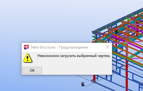

Подскажите не сталкивались с такой проблемой: Был ранее создан чертёж и оформлен. Стал перед печатью чертежа проверять чертежи и некоторые не открываются.
Пишет "Невозможно загрузить чертежи". В чём может быть проблема :?: :?: :?: :cry: Как с этим бороться? Проверки модели и исправления ошибок провёл. не помогло.
Чертежи не заблокированы, деталировка вся открывается....

файл чертежа потерялся (.dg)

Думаю дело было так, модель хранится на облаке, в файле db1 перезаписались названия чертежей (dg), а сами dg остались со старым названием.

модель хранится на внутреннем сервере (вроде это не облако - не разбираюсь если честно). Текла 21.1 SR2. Работают одновременно с ней по внутренней сетке 3 человека. Не на одном компе не открываются 32 чертежа из 232 сборок. деталировка вся работает. в папке drawings присутствуют файлы (аналогичные DID57A00F40-0000-000A-3134-373031303734.dg) ток их почему то более 3000 штук - так и должно быть? Как среди них распознать нужные не знаю :roll:

Текла 21.1 - тяжелый случай, вероятность восстановления крайне мала.
Найдите название файла чертежа (макрос во вложении).
Можно попробовать восстановить предыдущий чертеж, но с 21 скорее всего не получится.

Столкнулся с такой же проблемой, но при переносе модели из папки в папку локально на компьютере. В каких-то папках чертежи не хотели открываться, а в каких-то все работало. Также такая проблема возникала при использовании google drive. При работе через дропбокс - ниразу. Может кто-нибудь объяснить механику возникновения проблемы?

Встретился с такой проблемой. Чертежи слетают в 21.1 после проверки модели и исправления ошибок.

Есть опыт удачного восстановления чертежей.
Пользовались данными теневого копирования, архивной моделью и макросом, который я ранее выкладывал.
