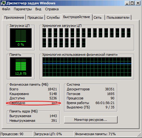

Danila_ZLT
Сообщения: 603
Re: Очень долго открываются окна Tekla Structures
Сообщение Danila_ZLT » 19 сен 2016, 07:12
fkast писал(а):свободной памяти 16гб.
перезапуск помогает, но не надолго, может через полчасика такая же проблема начинается
Интересует свободная память на момент зависа:
fkast
Сообщения: 78
Сообщение fkast » 17 янв 2017, 19:07
От оставшейся свободной памяти зависимости не нашел, что при свободных 5000, что при свободных 300 одинаково дого виснет, даже на Tekla 2016i SP2 ничего не поправили. Может какая иная причина, а не Текла?
