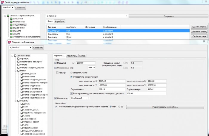

Здравствуйте уважаемые коллеги!
Решил с нуля переработать свои настройки чертежей. В старых версиях TS было окошечко "размер", в котором можно было выбрать тип размерных линий, цвет, шрифт и т.д. И доступно оно было как для любого отдельного вида чертежа, так и целиком для чертежа. А в 21 версии все параметры как-то объединили в группы и хоть убейте не могу найти где поменять свойства размеров.

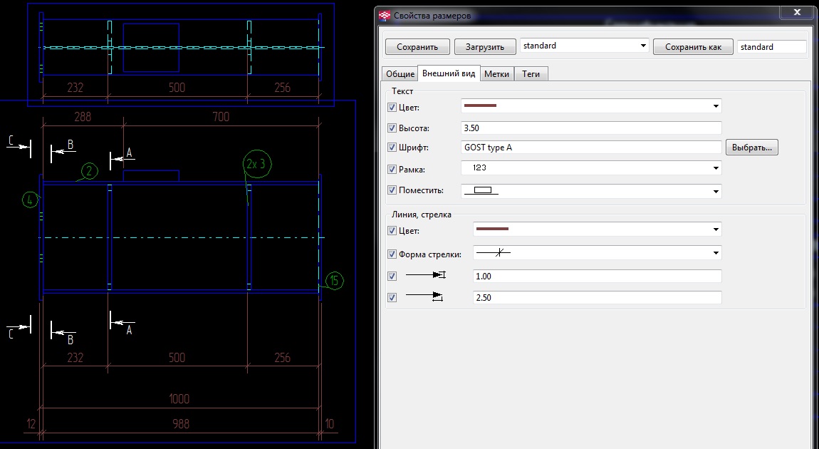

По умолчанию в среде russia размеры ставятся каким то коричневым цветом, ну и шрифт меня не устраивает. В каждом чертеже тыкать на отдельный размер и потом применять настройку на весть чертеж неправильный путь, и так в каждом чертеже... Где разом настроить параметры из этого окошка?

Сообщение Forger » 30 май 2016, 06:27
Очень здорово, что люди откликаются на вопросы и помогают :D
Нашел только такой способ - щелкнул на размере, изменил все настройки как мне нужно и сохранил его как standard, во всех остальных чертежах, размеры стали ставится с нужными мне настройками.
Но есть подозрение, что этот способ не единственный и не самый правильный :ugeek:
Re: Как настроить свойства размеров в TS21.1?
Сообщение CuPo>I<a » 30 май 2016, 07:59
Forger писал(а):Очень здорово, что люди откликаются на вопросы и помогают :D
этот способ не единственный, но самый правильный :)
