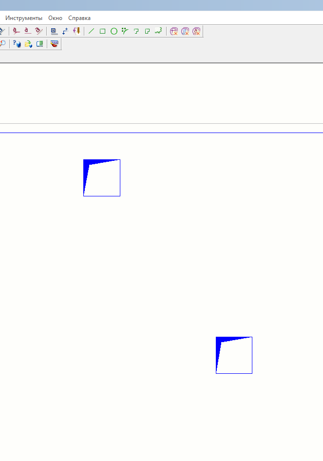

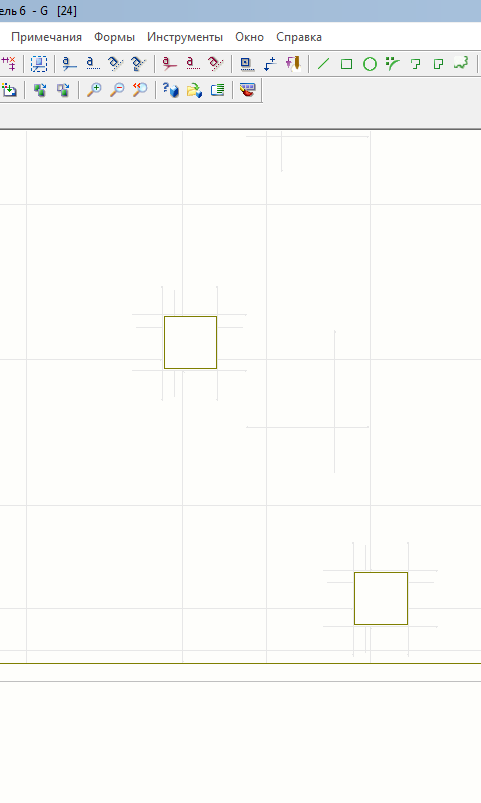

Добрый день!
Прошу помощи разобраться в следующем вопросе -
переменная XS_USE_CROSS_FOR_OPENING_SYMBOL дает возможность отображения проема символом при ее значении FALSE, а при значении TRUE в проем выводит просто крестик. В справке поясняется, что "Если углубление находится на передней грани детали, символ углубления отсутствует, а граничные линии отображаются сплошными линиями".
У меня иногда отображается символом (при XS_USE_CROSS_FOR_OPENING_SYMBOL=FALSE), т.е. с тенями, а иногда показаны только проемы (ни креста ни символа)

Разобрался сам. В свойствах вида - закладка "Атрибуты" - "Отображать символ отверстий /углублений" - "Да". В этом случае при переменной XS_USE_CROSS_FOR_OPENING_SYMBOL=FALSE отображается гостовское обозначение проема

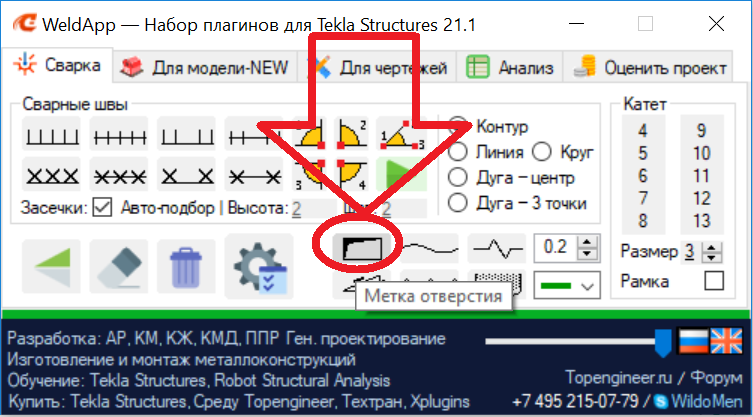

Сообщение Таран Д. А. » 30 ноя 2017, 12:39
В велдапе есть такой инструмент
