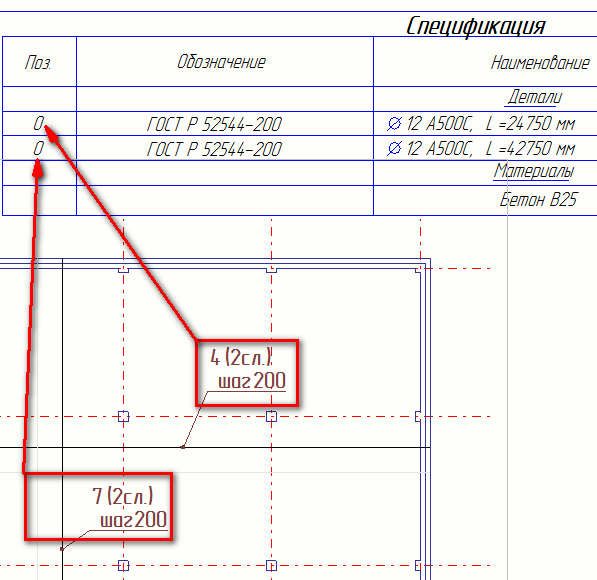

Добрый день!
Выполнил армирование плиты с помощью группы стержней. Создал чертеж общего вида, проставил метки армирования, вывел спецификацию-КЖ отлитый элемент типовой, получил в таблице позицию -0 в метках 4 и 7. Что я делаю не так?
