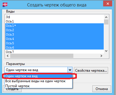

Есть способ делать монтажки кроме как путем создания из видов модели чертежей "G"? Вопрос направлен на поиск менее трудоемкого решения...

1) Вариант
Куда еще то быстрее.
1 клик и все созданы

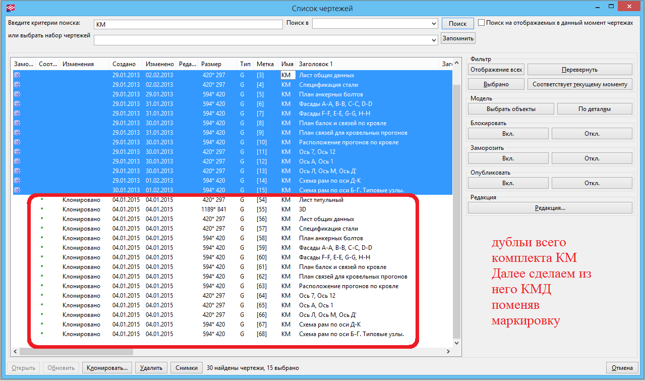

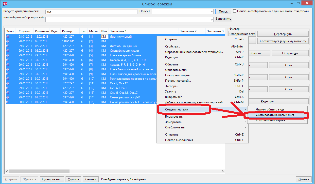

2) Вариант
Монтажники КМ можносразу 1 кликом клонировать в КМД, только маркировку поменять.
Скрин до нажатия
Скрин после нажатия
Ну для этого не обязательно в чертежи заходить.
