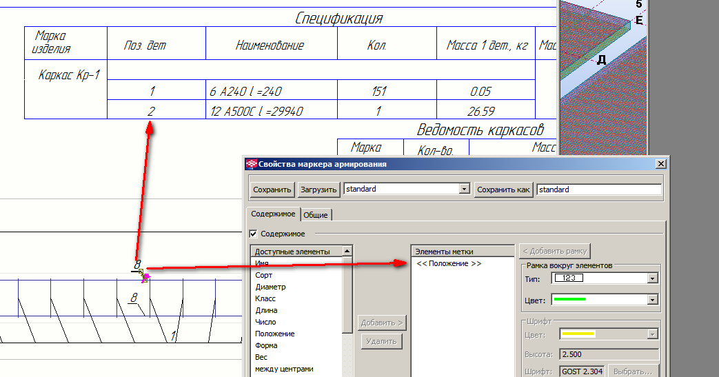

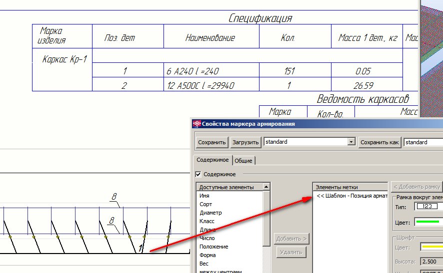

Чертеж арматурного каркаса. В соответствии с рекомендациями к среде Topengineer, создал арматурные каркасы внутри отлитых балок. Создал чертеж отлитого элемента по шаблону КЖ_каркас и получил невязку позиций в спецификации и на самом чертеже. Для поперечных стержней метка настроена с помощью шаблона, а для продольных -"Положение"-отсюда и косяк. Подправьте пожалуйста среду.
