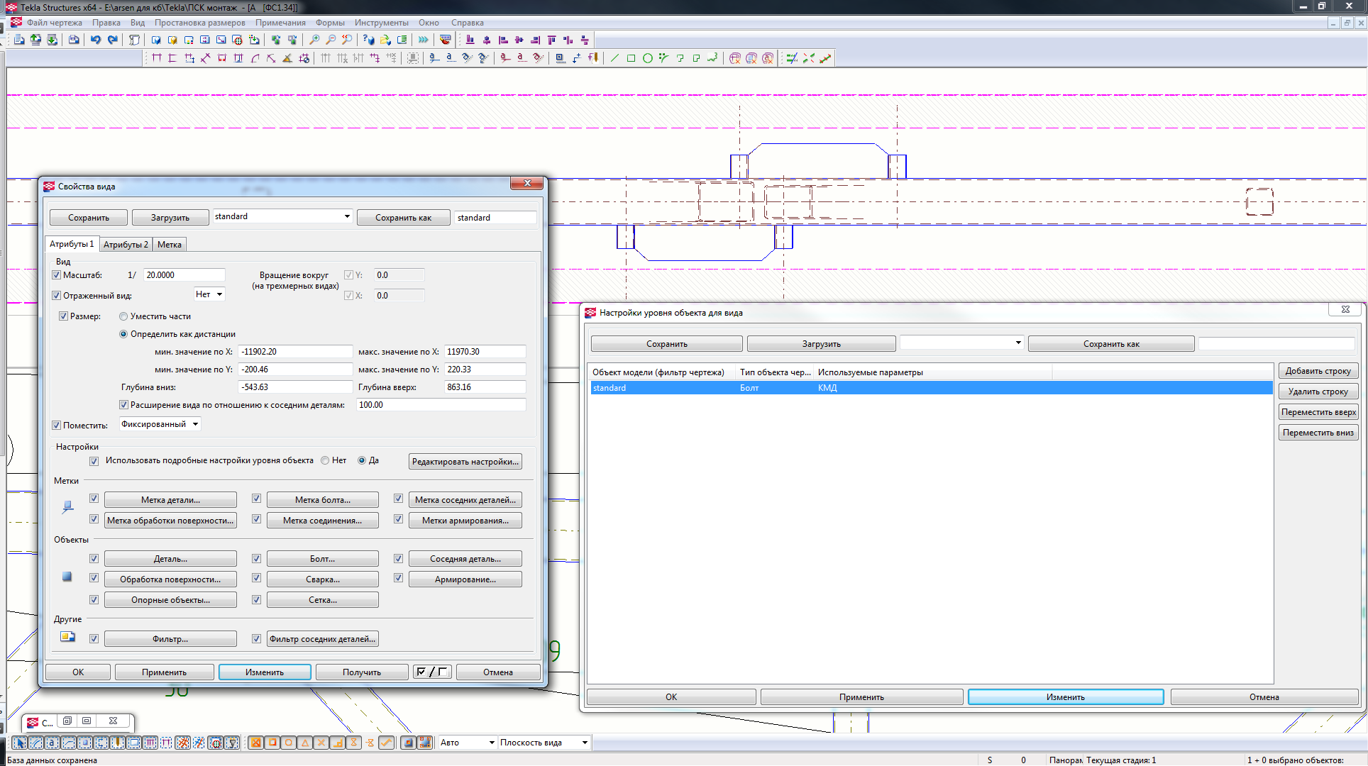

как показать болты на соседних деталях? в фильтре соседних деталей выбрал те детали которые нужны, но на них не отображаются болты, добавляю еще строчку в фильтре - болты, у меня появляются стороние объекты а болтов так и нет
Re: Соседние детали на чертежах общего вида Tekla Stuctures
Сообщение Таран Д. А. » 03 окт 2012, 10:24
Можно только через "редактировать настройки"
Арсен А. Э.
Сообщения: 85
Сообщение Арсен А. Э. » 04 окт 2012, 10:53
зашол в редактировать настройки, добавил строчку но все равно не появляются
Сообщение Таран Д. А. » 04 окт 2012, 11:24
Глубину вида измени. И увеличь вообще саму область вида (растяни)
Арсен А. Э.
Сообщения: 85
Сообщение Арсен А. Э. » 04 окт 2012, 13:08
все равно не отображается ((
Сообщение Таран Д. А. » 04 окт 2012, 13:11
Зайди в фильтры удали все
Арсен А. Э.
Сообщения: 85
Сообщение Арсен А. Э. » 04 окт 2012, 13:20
удаляю все фильтры, меняю глубину вида, растягиваю, но болты на соседних деталях не показываются

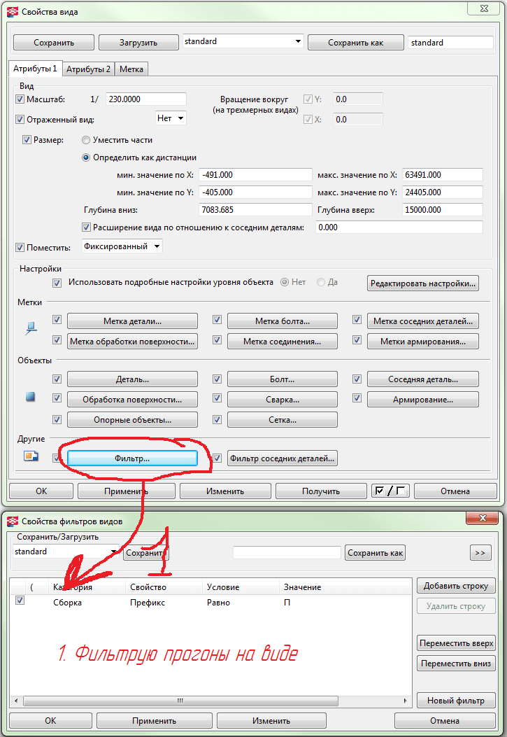

Сообщение CuPo>I<a » 26 окт 2012, 18:08
Как победить ситуацию? фильтрую болты (также как сборки), с вида сборки и болты пропадают, но в ведомости метизов болты остаются, сборки из ведомости сборок пропадают. Вид на чертеже один
И еще вопрос. можно как-то в фильтре в чертеже задать сборки для отображения промежутком? например, показать прогоны с П1-1 по П1-35, хотя прогонов на схеме больше
Сообщение Таран Д. А. » 29 окт 2012, 11:16
CuPo>I<a писал(а):Как победить ситуацию? фильтрую болты (также как сборки), с вида сборки и болты пропадают, но в ведомости метизов болты остаются, сборки из ведомости сборок пропадают. Вид на чертеже один

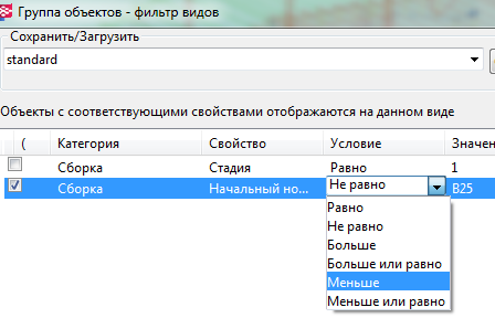

В фильтре можно попробовать через порядковый номер с условием МЕНЬШЕ ну и цифру меньше чего напиши
Сообщение CuPo>I<a » 29 окт 2012, 11:34
я мож туплю, но где в фильтре "меньше"? там есть "начинается", "заканчивается" и др.
Сообщение Таран Д. А. » 29 окт 2012, 13:10
Сообщение CuPo>I<a » 29 окт 2012, 13:38
блин, я по ASSEMBLY.SERIAL_NUMBER фильтровать пытался, а для этого свойства нет больше/меньше и пр. :(
косяк?

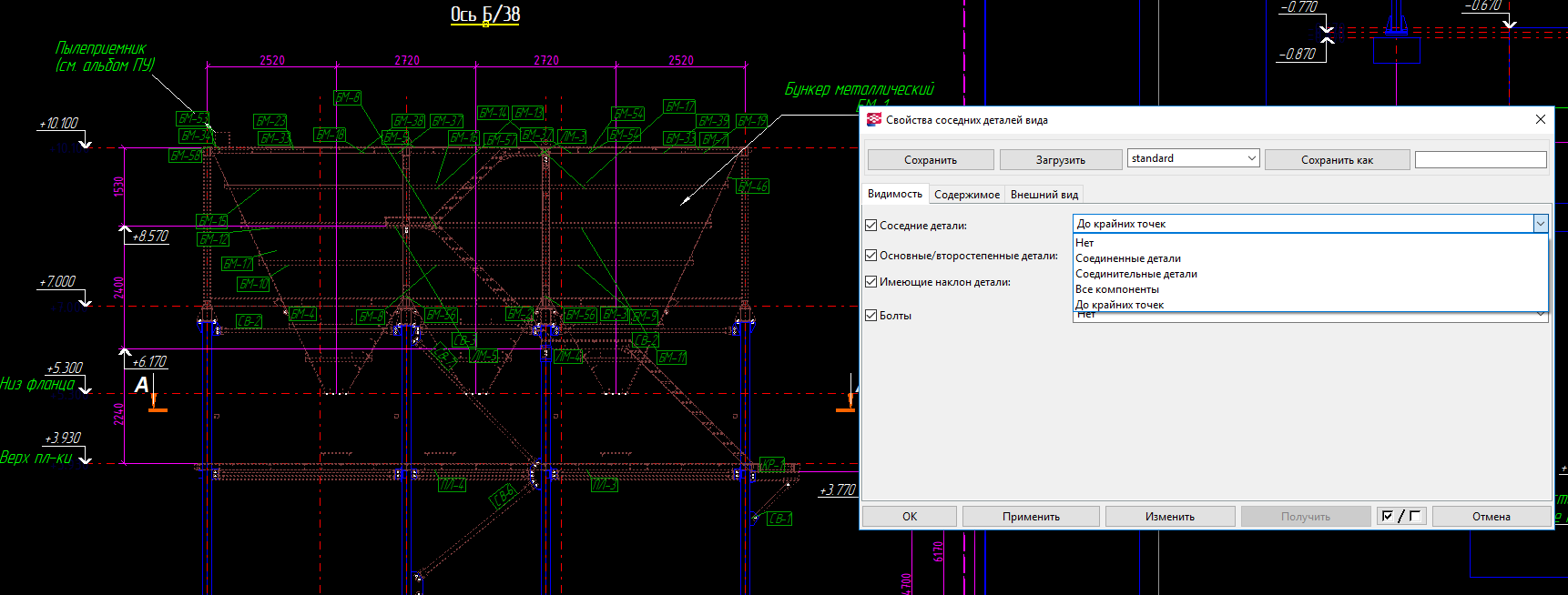

Таран Д. А. писал(а):
24 янв 2012, 13:27
можете пояснить ,что значит основные и второстипенные детали? Какие детали в соседних марках будут главными а какие вспомогательными?
Сообщение meart » 16 ноя 2017, 18:30
Рак Роман писал(а):
16 ноя 2017, 12:24
У любой сборки есть главная ("основная") деталь, а все которые к ней закреплены заводской сваркой или заводскими болтами - второстепенные.
Скорее всего тут имеется это в виду.
Рак Роман
Сообщения: 282
Сообщение Рак Роман » 17 ноя 2017, 09:52
meart писал(а):
16 ноя 2017, 18:30
Рак Роман писал(а):
16 ноя 2017, 12:24
-да так и есть. Проверил все так и работает. Но еще не понятно с графой "СОСЕДНИЕ ДЕТАЛИ" - меняю ее переменный : (соединительные детали, соединенные детали ...) ничего не меняется , только "ДО КРАЙНИХ ТОЧЕК"
- можете подсказать что значат и в каких случаях применяются другие ? (соединительные детали, соединенные детали)
