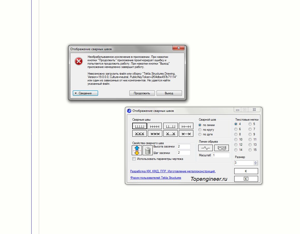

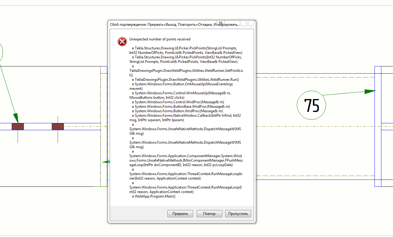

Попробовал запустить через макросы, что-то у меня не получилось. Выбивает такую ошибку:
Владимир Шнейдер
- Сообщения: 291
- Откуда: Днепропетровск
Re: Обозначение сварных швов в Tekla Structures
версию для 19-ой теклы не работает в 17-ой - там же ole объект другой, нет коннекта от приложения к текле

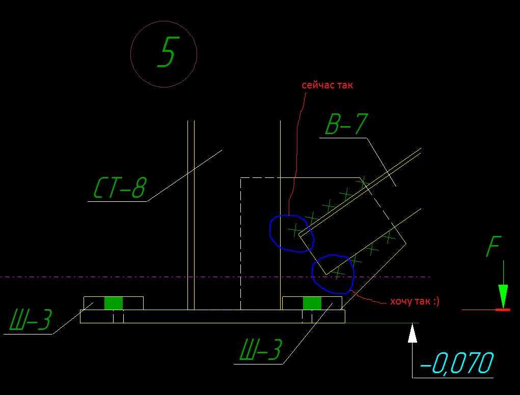

... и еще по сварке. неплохо было бы сместить начало и конец простановки "крестиков" монтажной сварки от точек задания на половину шага, а то получается, что для монтажной сварки половина "креста" находится за пределами свариваемых деталей
Надо наверно настройки вынести наружу в .cs файл, как мы это сделали с расчетом весов.

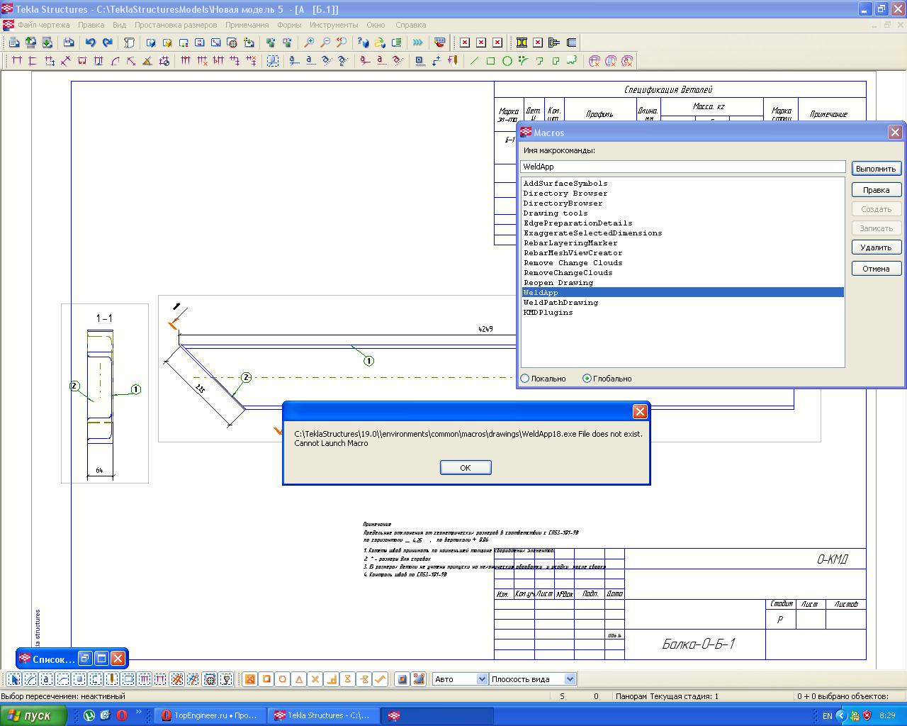

Скачал файл 18.1.zip из заголовка темы.
Замечания.
Через макрос во-первых сразу не запускается, пишет что не найдена директория. Окей, открываем его в студии, смотрим. Переменные прописаны неверно. Пути прописаны неверно. Имя экзешника прописано неверно. Окей, правим на те, что фактически есть в системе. Запускаем. Получаем окно "Прекращена работа программы WeldApp.exe".

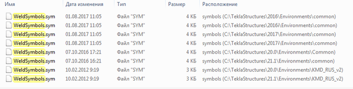

Этим и занимаюсь. Моя основная деятельность.Если не устраивает наши программки можете писать свои
Знатоки, подскажите начинающему...вот есть у меня KMDPlugins.dll и WeldApp.exe в архиве сварки. Есть также KMDPlugins.dll, DynamicUserPropertiesConfigForDrawing.cs и DynamicUserPropertiesConfigForAssembly.cs в архиве для нумерации. Также имеется AssemblyComparer.cs. Что и куда нужно копировать и как пользоваться этими приложениями? Где можно найти толковые разъяснения на этот счет? Спасибо.
1. KMDPlugins.dll, DynamicUserPropertiesConfigForDrawing.cs и DynamicUserPropertiesConfigForAssembly.cs копируем в ...Tekla Structures\17.0\nt\bin\plugins по умолчанию сдесь хранятся все плагины и dll
2. AssemblyComparer.cs и другие макросы по умолчанию хранятся в папке с макросами у меня это Tekla Structures\17.0\environments\KMD_RUS_v2\macros\modeling, у вас может быть другая папка
3. WeldSymbols.sym незабудьте скопировать в Tekla Structures\17.0\environments\KMD_RUS_v2\symbols, это символы сварки

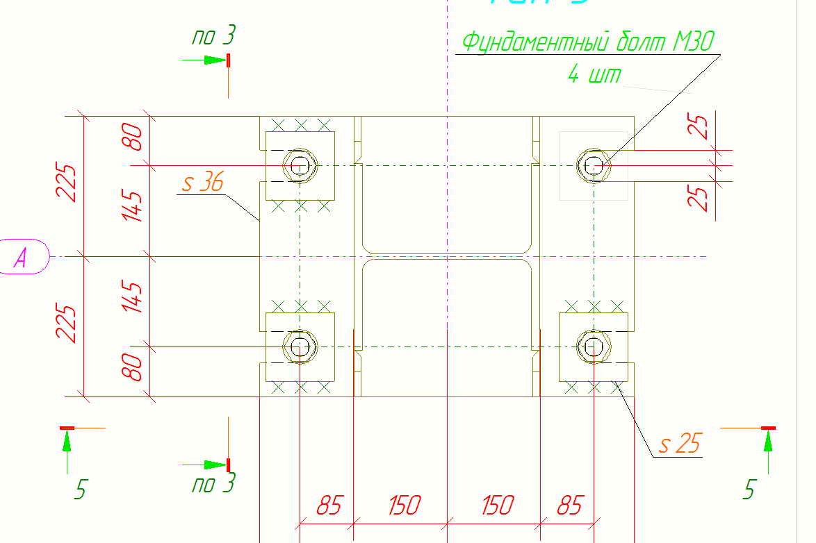

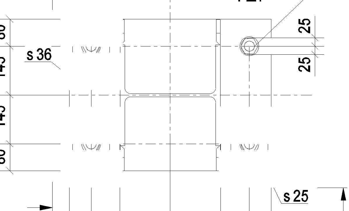

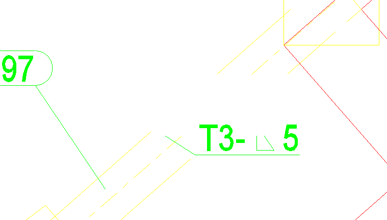

Вопрос к разработчикам программы. при экспорте в двж пропадают линии деталей, расположенных рядом с символами сварки. можно это как-то победить?
сварной шов это просто символ из файла WeldSymbols.sym
наверно надо посмотреть в настройках экспорта.
Леш, наши символы нормально экспортируются. ваши - нет
. поэтому и спрашиваю. значок катета - тоже символ. правда все равно затираются линии
да же не знаю что ответить, может цвет поменять? кстати в редакторе символов можно корректировать эти штрихи. Мы с автокадом вообще не работаем, стоит на компах трувьюер бесплатный и все.

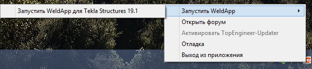

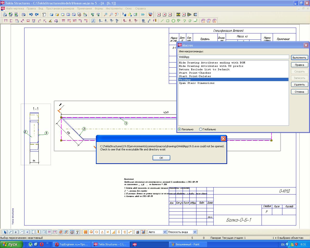

А можно еще раз объяснить как запустить "Обозначение сварных швов в Tekla Structures" для версии 19.0 х86.
текла стоит в корне, среда "Topengineer".
Что делать с этими файлами?
KMDPlugins.dll
WeldApp.cs
WeldApp.exe - я так понимаю это установщик под х64, который не нужен.
WeldSymbols.sym
KMDPlugins.dll
WeldApp.cs
WeldSymbols.sym

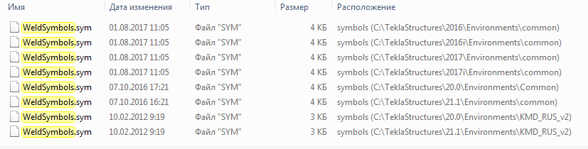

Порядок установки:
1. Качаем нужную версию
2. Библиотеку KMDPlugins.dll перенести в папку «%Директория программы Tekla Structures\%Версия программы\nt\bin\plugins»
3. Скопировать WeldSymbols.sym в директорию «%Директория программы Tekla Structures\%Версия программы\Environments\%Ваша среда%\symbols»
4. WeldApp%версия%.exe, WeldApp.cs и картинки копируем в «%Директория программы Tekla Structures\%Версия программы\Environments\Common\macros\drawings.

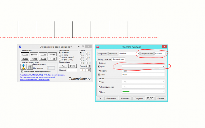

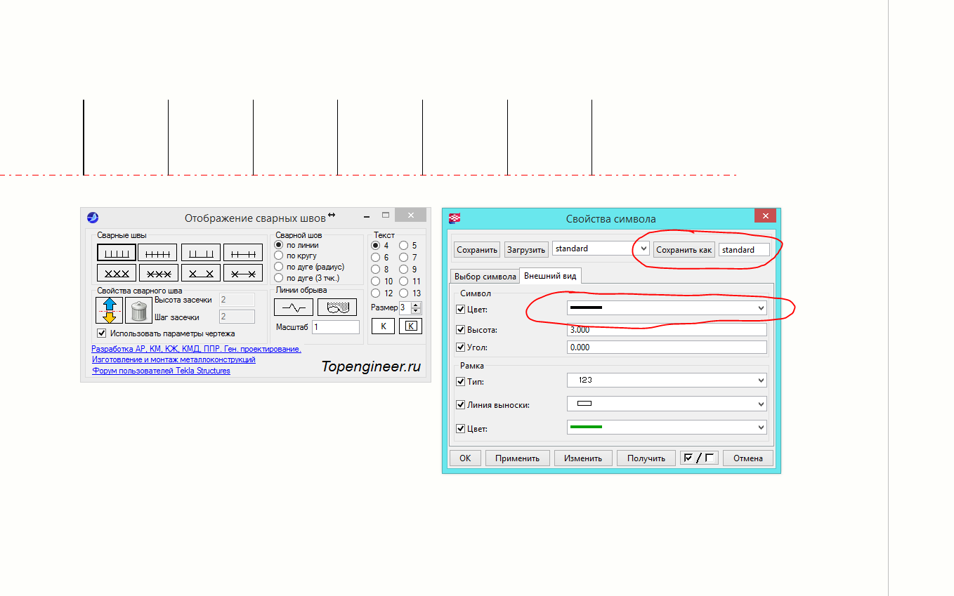

А можно ли как-нибудь изменить цвет символов? А то при работе на чёрном фоне, тёмно-зелёный плохо виден.
Можно,
Рисуем сначала зеленым, заходим в свойства, меняем цвет и сохраняем как standard

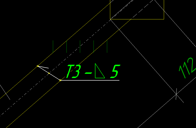

Обновление утилиты WeildApp для прорисовки сварных швов в Tekla Structures.
Форум по данному приложению. viewtopic.php?f=6&t=95&p=444#p444
Страница загрузки http://topengineer.ru/programms/weldapp
Изменения:
1) Добавлена версия программы для Tekla Structures v20
2) Исправлены ошибки при построении шва по дуге
3) Добавлена возможность изменения прозрачности приложения чтобы меньше затенять чертеж.
4) По умолчанию галочка использовать параметры чертежа для определения размера штриха включена. Ранее была выключена.
5) Добавлены подсказки к кнопкам.
6) Размер линии обрыва по умолчанию 15 (было 0)
7) Линия разрыва рисуется с иначе (заступ за точку начала и точку конца) символ приведен с в соответствии в ГОСТ
8) Нумератор чертежей включен в бесплатную раздачу!!
Утилита поставляется бесплатно.
Для пользователей пакета локализации Topengineer обновление автоматическое.
Для пользователей, скачивающих утилиту с сайта отдельно от среды инструкций по установке ниже.
Порядок установки
1.Качаем нужную версию WeildApp. Разрядность значения не имеет.

Не могу победить сварку.
Еще вылазит про 18 версию?
TS 19.0, х86, среда Topengineer.
Сделал как описано, но еще плюсом п.4 скинул в \%Ваша среда%\macros\drawings и не чего не получилось.Таран Д. А. писал(а):1.Качаем нужную версию WeildApp. Разрядность значения не имеет.
Последний раз редактировалось PPS 11 июн 2014, 05:40, всего редактировалось 2 раза.
Запусти из трея. Правой кнопкой на картинкеPPS писал(а):3
ИЛИ это все из-за winXP?
Та же самая проблема, что у РРС. При попытке запустить файл WeldApp19.0.exe пишет, что "не является приложением win32"
Поставьте windows 8.1 крутейшая штука. У нас у всех уже 8.1 все работает на ура никаких проблем.polpasha писал(а):Та же самая проблема, что у РРС. При попытке запустить файл WeldApp19.0.exe пишет, что "не является приложением win32"
Обновление сварки не запускается из теклы (вызов через макрос/экзешник - не помогает). Запускается только из папки в которую скачал - по типу портабл.
Утилита работает, но не из установленной директории.
Версия 19.0
Версия 19.0
попробуйте вместе с exe копировать dllYuzer писал(а):Обновление сварки не запускается из теклы (вызов через макрос/экзешник - не помогает). Запускается только из папки в которую скачал - по типу портабл.
Версия 19.0
Спасибо. Работает.

Друзья! Установил WeldApp на Tekla Structures 2017 . Но вот проблема! Сварные швы как бы рисуются. Полоса зеленая идет.... А получаю только цифры. Крестиков и ресничек нет! Мне сказали, что папку символы не читает приложение из-за того, что брандмауэр блокирует к ней доступ. Отключил его и заново переустановил top-engenier updater , но то же самое. Помогите решить проблему. Заранее , спасибо.
- pavelkutas
- Сообщения: 276
- Откуда: Санкт-Петербург
сами символы устанавливаются? Проверьте наличие в папке на всякий случай. Если что, то можно их вручную докинуть будет.georgiy_1989 писал(а): ↑29 мар 2018, 20:42Друзья! Установил WeldApp на Tekla Structures 2017 . Но вот проблема! Сварные швы как бы рисуются. Полоса зеленая идет.... А получаю только цифры. Крестиков и ресничек нет! Мне сказали, что папку символы не читает приложение из-за того, что брандмауэр блокирует к ней доступ. Отключил его и заново переустановил top-engenier updater , но то же самое. Помогите решить проблему. Заранее , спасибо.
