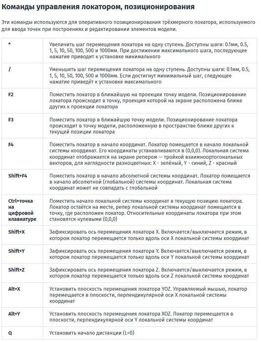

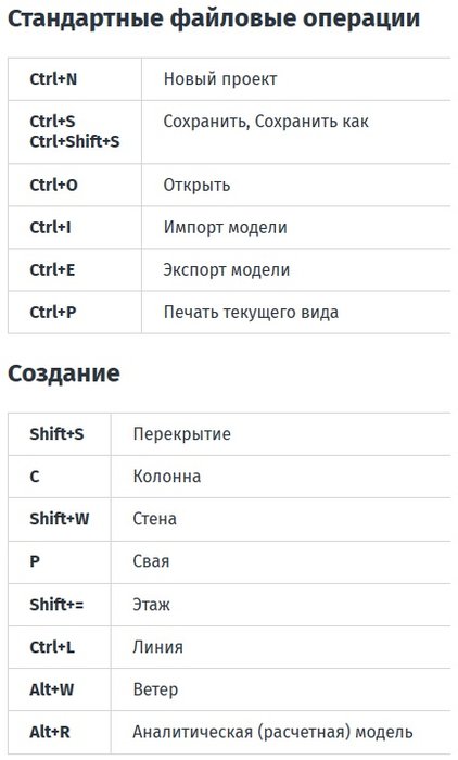

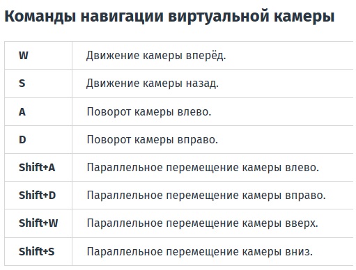

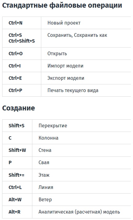

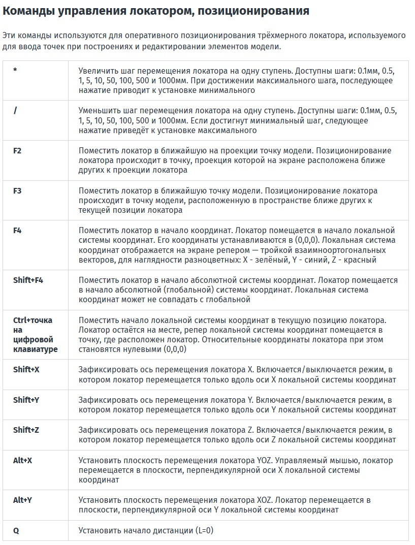

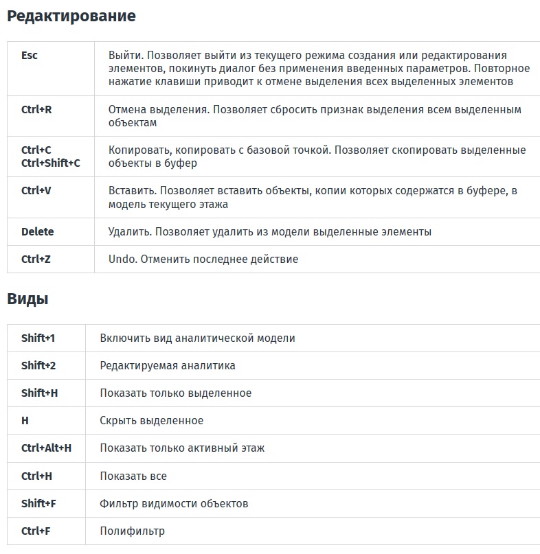

Для оперативного управления программой САПФИР и её инструментами можно использовать команды, инициируемые нажатием определённых комбинаций клавиш (клавиатурные сокращения, шорткаты).
