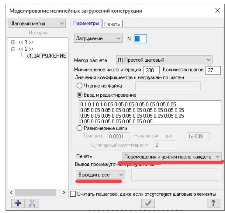

Вроде разобрался. Результаты процессоры выдают одинаковые. Просто обратите внимание по старому проц. расчет останавливается во 2ом загружению на 25 шаге из 37. Когда в результате выключения КЭ схема становится геометрически изменяемой. В новых версиях они сделали аля Ансис и др. и когда схема становится геом. изменяемой, то программа сама как-то подставляет только ей известной ей схеме связи чтоб не было изменяемости. В результате по новому процу пройдены все 37 шаги.
Если сравнить те же шаги в обоих вариантах то результаты по прогибам и моментам почти одинаковые. В новом проце, где-то еще 1 шаг прошло дальше, а потом начались метровые перемещения. Соответственно смотреть нужно все шаги и выбирать когда проявилась геом. нелинейность. Ну, я так думаю
На рис. показано что поставить, чтоб выводились все шаги. Посмотреть их можно только при расчете по новому проц., старый не выводит. Во всяком случае у меня.
