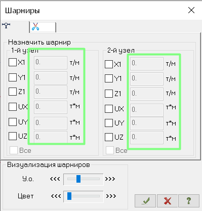

Здравствуйте, при задании в Лире шарниров, столкнулся с проблемой, что в шарнирах я всегла задают в этом параметре 0, а что это означает?

Как раз то, что вы выделили - это значение угловой жесткости, а в чем собственно вопрос?

Что такое угловая жесткость и какие значения могут быть, кроме нуля?

Шарнир с угловой жёсткостью, под этой жёсткостью понимается вращательная способность узла. См. Еврокод 3-1-8. Разделы 5 и 6.
Есть такое понятие, как жесткий, полужесткий и шарнирный узлы. Проще говоря мы шарниру разрешаем вращаться, а жескому нет. Почитайте, чтобы разобраться

Тебе IdeaStatica будет выдавать два значения Sj,ini-начальая вращательная жесткость, принимаем если момент, действующий на соединение менее 2/3Mrd.
Sj,s-вращательная жесткость узла, принимать, если момент, действующий в соединении более 2/3Mrd.
