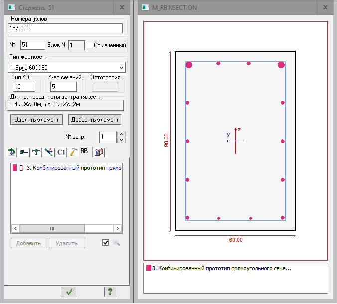

Впервые проектировщики смогут использовать заданную реальную расстановку арматуры как для расчетов физической, геометрической и инженерной нелинейности, так и для проверки несущей способности сечений стержневых и пластинчатых элементов согласно действующих нормативных документов.

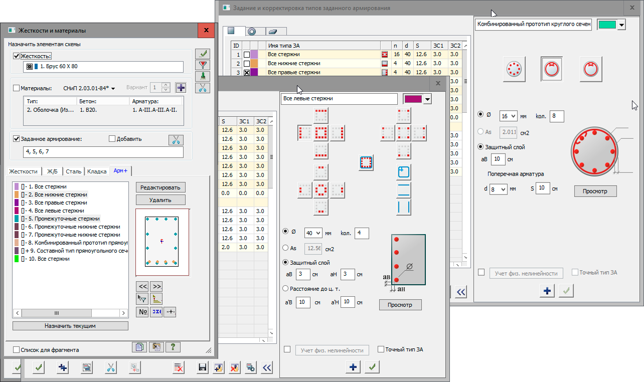

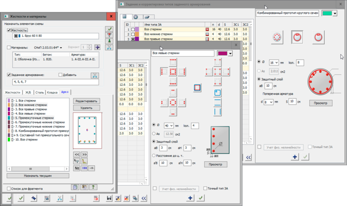

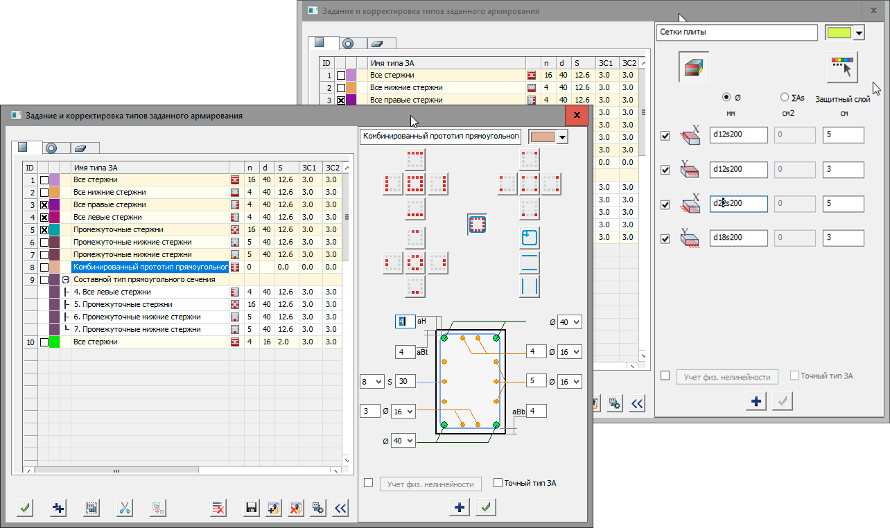

Для этого реализована возможность задать расстановку арматурных включений в стержневые и пластинчатые элементы на всей расчетной схеме. Для удобства пользователей разработан интуитивный инструментарий, который позволит максимально быстро и комфортно задать расстановку арматурных стержней любой сложности.
Пользователям предлагается сразу несколько технологических возможностей формирования и назначения заданного армирования, на всех стадиях создания, назначения и корректировки типов заданного армирования (ТЗА) предусмотрен визуальный контроль.
Результатом проверки несущей способности сечений с заданным армированием согласно норм является коэффициент запаса несущей способности в каждом элементе пластин и в каждом сечении стержней. В элементах с жесткой арматурой (сталежелезобетон) в результате проверок выдается коэффициент запаса прочности для гибкой (дополнительной) арматуры. При этом анализ результатов расчета инженерной и физической нелинейности не изменился.
