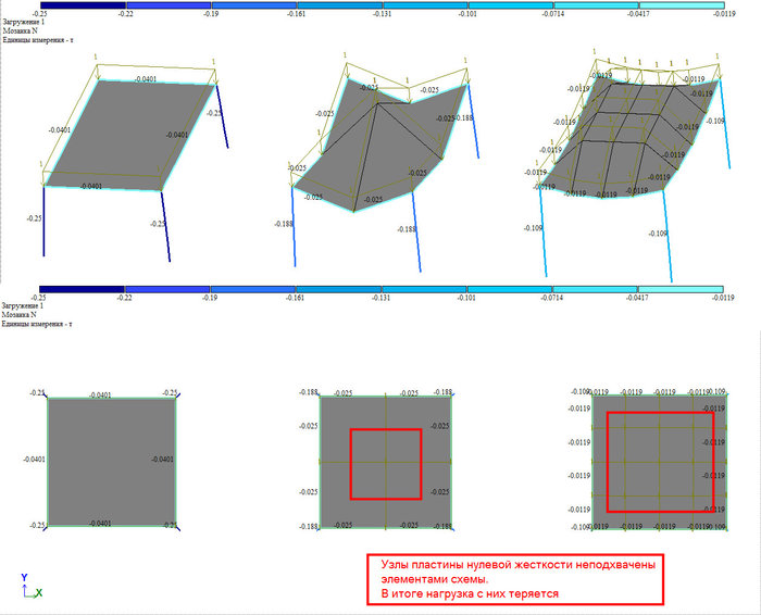

Здравствуйте, как передать нагрузку с панели на стержни или в узлы, почему у меня получилась Геометрически Изм. система

1. Сначала воспользуйтесь "Нагрузкой на фрагмент". Затем преобразовать нагрузку на фрагмент в результаты.

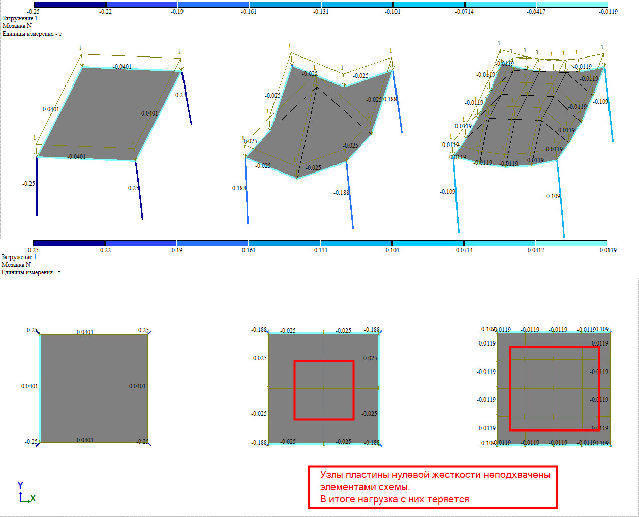

2. У вас есть узлы плиты нулевой жесткости (правая схема), которые ничем неподхвачены. То есть нагрузка отчасти будет потеряна с них 8-)

Спасибо! Да, именно она интересует, что значит не подхвачены, как их подхватить??

То есть шаг колонн 1м в двух направлениях. Нагрузка 1т/м2. То есть слева тест, когда пластина своими узлами подхвачена элементами другими. В двух других нет. В итоге по усилиям в колонне можно понять, что у элементов колонн для 2-ой и 3-ей схемы нагрузки потеряны.
Это принцип работы нулевых элементов. И неважно в какой программе считаете. Перемещения нулевые в узлах, где не подхвачены ненулевыми элементами. Реакция в итоге ноль.

Спасибо, теперь буду знать, что нужно задавать правдивую жесткость покрытия, а то пипец происходит
