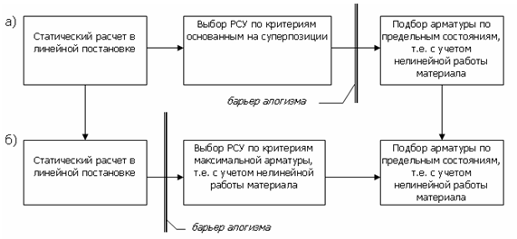

При расчете конструкций с использованием РСУ, которые основаны на принципе суперпозиции, всегда имеется противоречие: статический расчет ведется в линейно-упругой постановке, арматура подбирается на основе предельных состояний, т.е. с учетом нелинейной работы материала. И этот алогизм всегда будет присутствовать вне зависимости от способов составления РСУ (рис. 1). Выбор РСУ по критериям максимальной арматуры очень энергозатратен в смысле затраты машинного времени.
Таким образом, критерий выбора РСУ по максимальной арматуре хотя и логичен на первый взгляд, но с другой стороны может оказаться целесообразным в крайне редких случаях. Но самое главное не устраняет алогизма в цепочке расчетов представленной на рис. 1. В перспективе, по-видимому, будет происходить отказ от расчетов в линейно-упругой постановке с использованием РСУ. Тенденции к переходу на расчеты в нелинейной постановке проявляются уже сейчас достаточно явно
