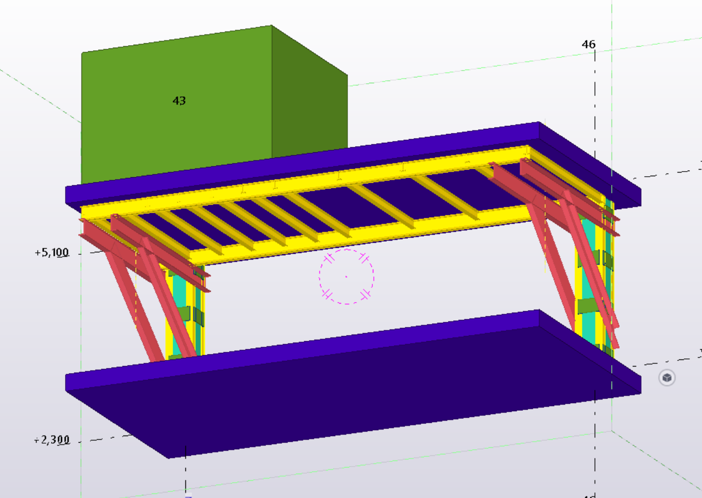

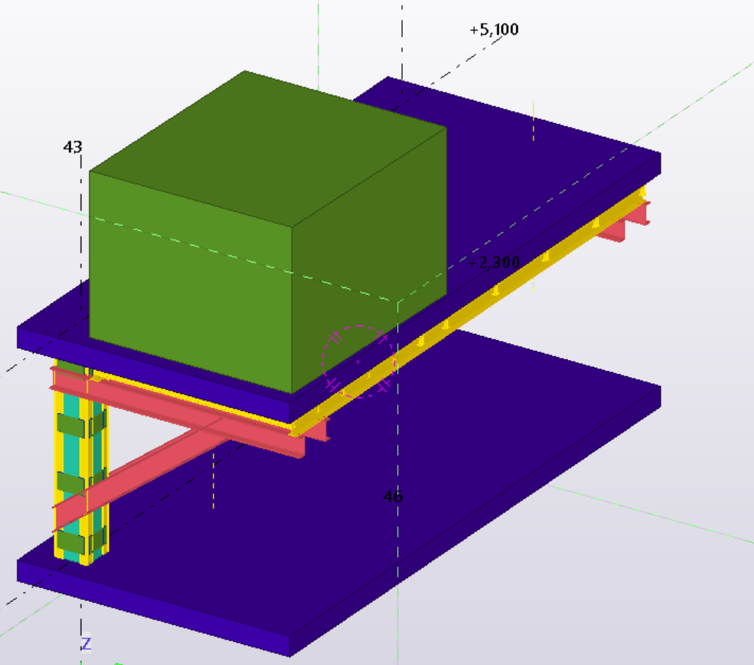

Добрый день уважаемые форумчане, прошу помощи в поиске ошибки. Расчетная схема довольна простая - главная цель расчета подобрать ГБ и ВтБ которые в совокупности смогут выдержать сосредоточенную наргузку в 2.5т. В местах приложения нагрузки 2.5т будет установлен подъемник под него нужно сделать балочную клетку. Проблема вот в чем - по РСН во вкладке "Конструирования" 1ПС, 2ПС... - проходит, но когда я перехожу на второй вариант конструирования по РСУ - критически не проходит. Буду очень признательна если поможете.

у Вас скорей всего не заданы раскрепления. задайте их и будет Вам счастье
Re: Помогите найти ошибку в расчетной схеме балочной клетки в ПК ЛИРА-САПР 2013 R3
шарниров в консолях, опирающихся на колонны, конечно, может не быть, но зачем тогда подкосы? Шарниров не хватает, а заданные не соответствуют действительности. Что по-вашему означает шарнир UX для конца стержня? Это шарнир вокруг оси X1 стержня, он может где-то и нужен, но балочные шарниры UY и UZ, оба или один из них зависит от конкретной расчетной схемы.
В РСУ у вас могут учитываться оба загружения с расчетными нагрузками, а в РСН у вас может учитываться только одно загружение и то с коэффициентом 0.9, о каких одинаковых результатах может идти речь?
У меня было раскрепление в некоторых местах. Полностью выделила весь настил и сделала раскрепление во всех узлах, ситуацию не исправило это (
