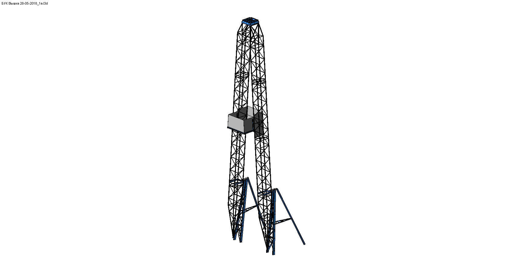

построение расчетной схемы в ПК Лира-САПР в соответствии с чертежами заказчика на основные несущие металлические конструкции бурового основания и вышки;

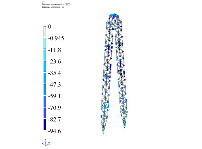

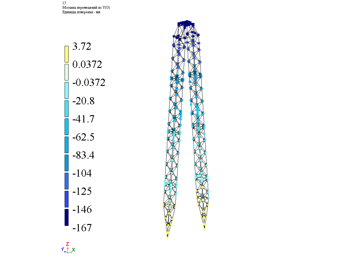

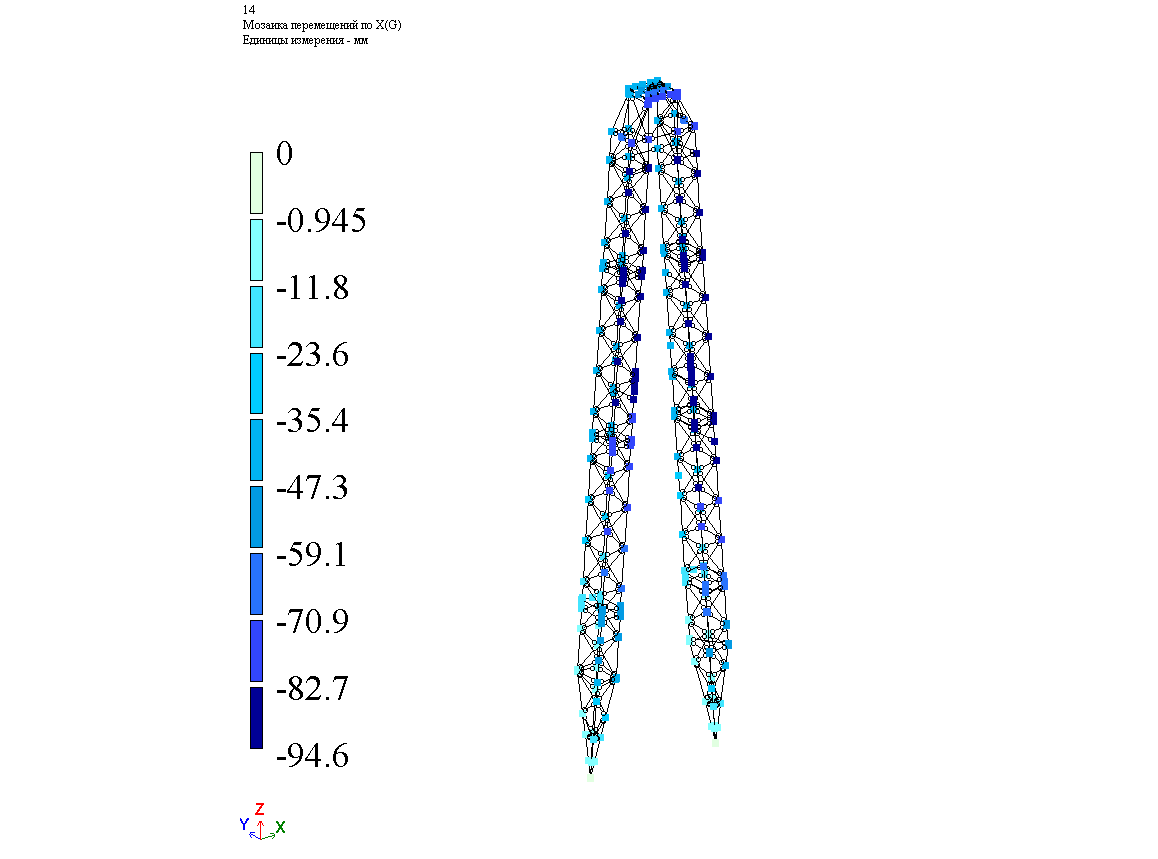

выполнение расчета несущих конструкций буровой установки в ПК Лира-САПР и определение деформаций и усилий в элементах;

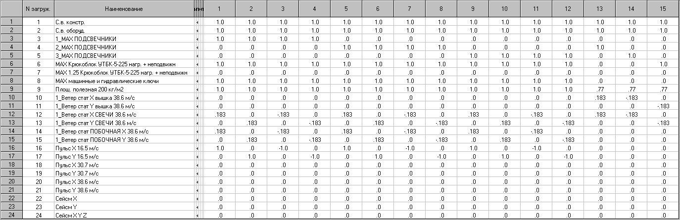

составление вариантов сочетаний нагрузок;

Расчёт буровой установки был разделён на 2 части: первая часть - вышка с УПВ, включённые в отдельную расчётную модель, и вторая часть - основание ВЛБ, включённое в отдельную расчётную модель. При этом на основание ВЛБ были перенесены усилия от опор вышки с УПВ. Ветровые нагрузки, действующие на буровую установку, были учтены с пульсационной составляющей. Практически все элементы буровой установки были замоделированы стержневыми конечными элементами (КЭ). Остальные элементы буровой установки были замоделированы пластинчатыми КЭ, а именно: части лонжеронов с переменным сечением, главные балки рабочей площадки (центральной рамы), подроторные балки и направляющие балки пути.

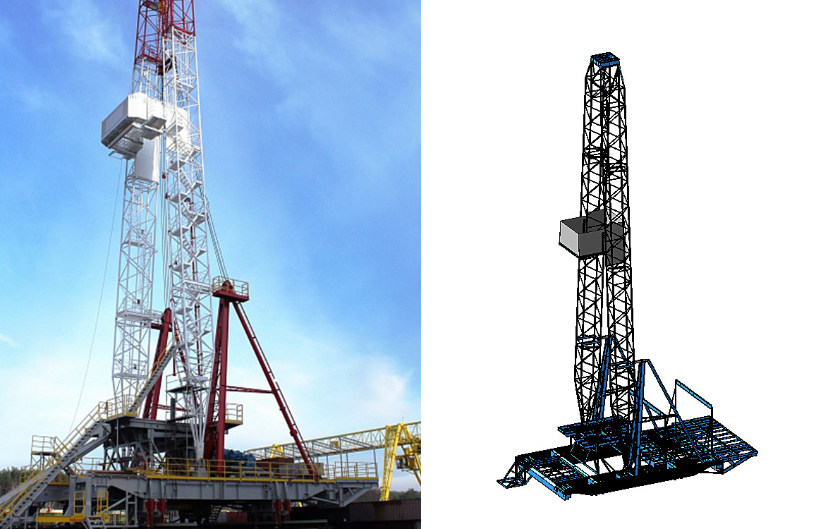

Буровая установка грузоподъемностью 200 т с электрическим приводом и эшелонным расположением блоков предназначена для бурения скважин на нефть и газ с условной глубиной до 3200 м с возможностью использования верхнего привода.
Буровая установка может применяться в макроклиматических районах с умеренным климатом -У, категории 1 по ГОСТ 15150-69 (-45ºС +40ºС) на месторождениях c содержанием сероводорода менее 6%.
