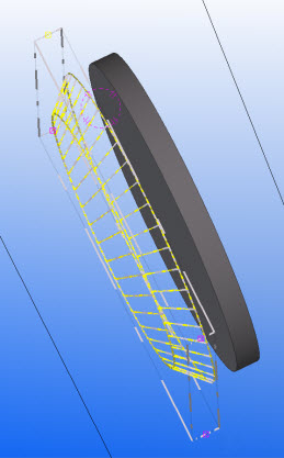

Доброе утро!!! мне интересует это вопрос, Как можно снят фаску в трубе?
Re: Фаска на деталях Tekla Structures
Сообщение Таран Д. А. » 17 окт 2012, 13:28
parviz писал(а):Доброе утро!!! мне интересует это вопрос, Как можно снят фаску в трубе?
Нужен скрин.
Есть фаски на трубах которые не получится снять вообще.
parviz
Сообщения: 7
Регистрация: 17 окт 2012, 11:42
Сообщение parviz » 17 окт 2012, 14:08

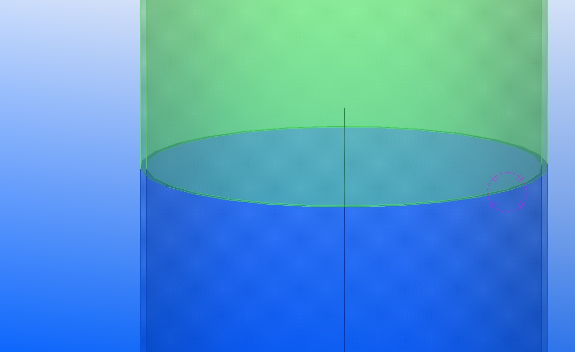

Нужно соединит 2-х труб. верхнего надо снимать фаску.

Посмотри плагины. Если они не работают, попробуй пользовательский элемент-PipeWeldPrepDetail.

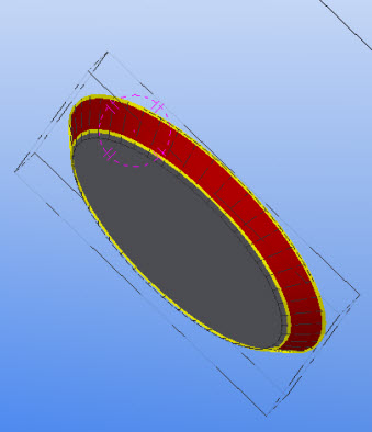

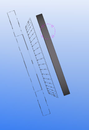

1. Если только для создания XML файла для ЧПУ то компонент Tube-Chamfer.
2. Если для визуализации:
2.1 Создаешь пластину.
2.2 Конусом вырезаешь отверстие в пластине.
2.3 Пластиной с конусным отверстием вырезаешь трубу.

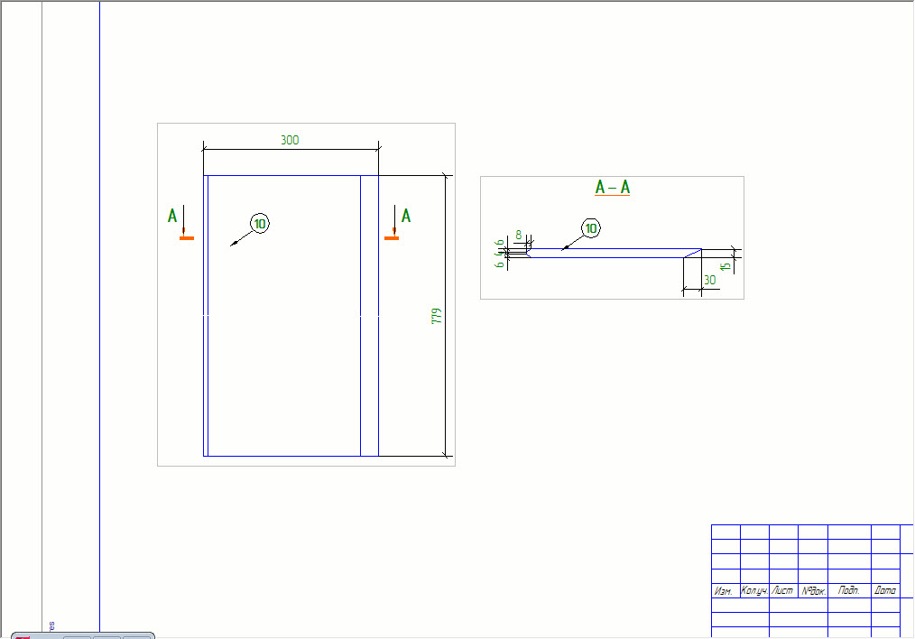

Кто как отображает и моделирует фаски?
Видел что многие делают фаски при помощи "обрезать деталь многоугольником". Как вы увязываете фаски(имя или прочие атрибуты) с чертежами?
Сам использую "Создать фаску кромки детали" там задаю "имя фаски" оно и в чертежах подгружается. В чем минус данного способа?

Сам использую "обрезать деталь многоугольником" только из-за того, что текла не ставит размеры к фаскам, созданные командой "создать фаску"

Именно поэтому и не используем инструкмент СОЗДАТЬ ФАСКУ (она не образмеривается) Делаем фаски антителом, они образмериваются нормально.
А пользовательских атрибутах строграть фаску и тд. это для того чтобы оно писалось в ведомости на сборочном чертеже в примечаниях.

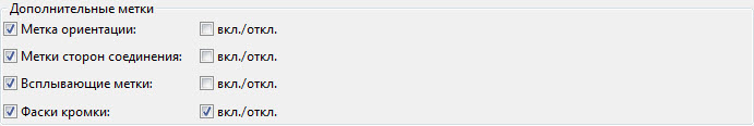

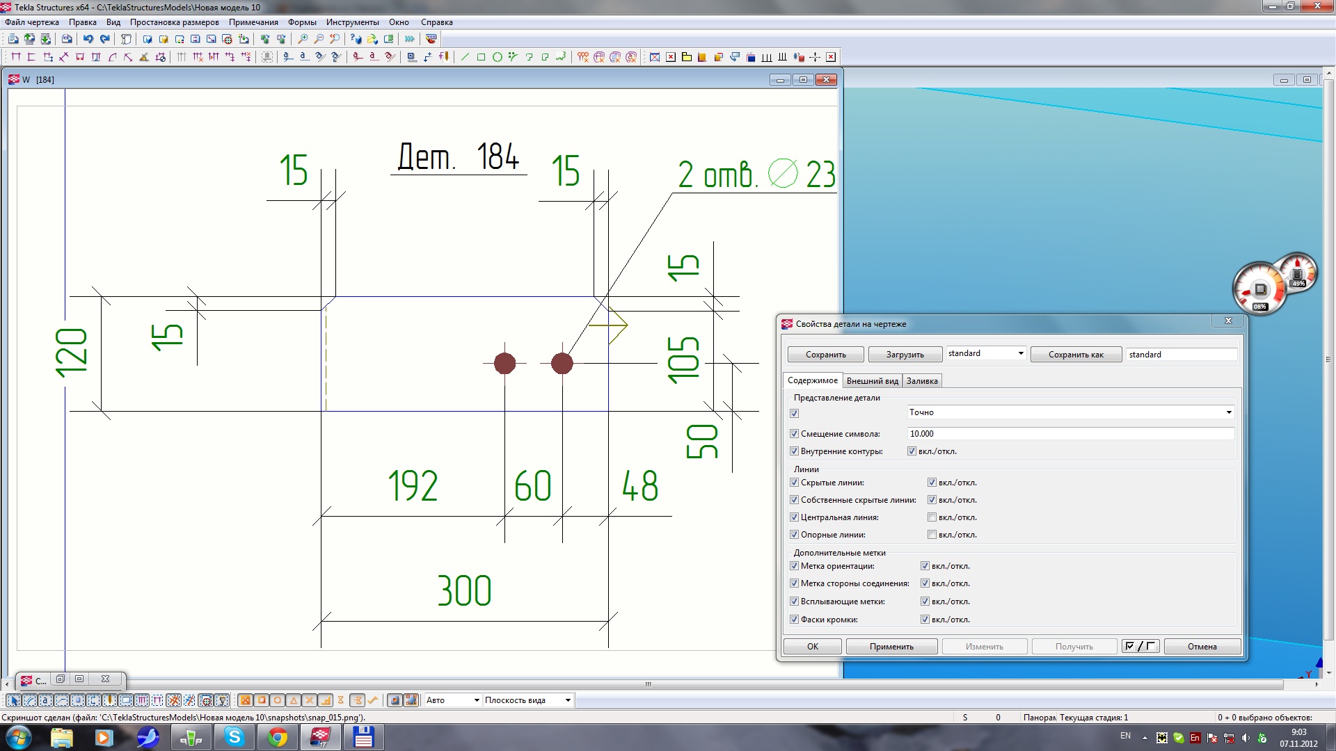

Сообщение vladimir_a » 06 ноя 2012, 23:45
там галочку нужно поставить и все образмеривается)

TS 17 SR1
так создай разрез и проставь размеры на нем. Можно также в модели в свойствах фаски написать имя, на чертеже вытащить через ассоциативное прим.

Сообщение Владимир Шнейдер » 07 ноя 2012, 10:41
нет, понятно, что руками поставить размеры можно. просто если делать антителом, то размер поставится автоматом

а разве сложно руками 2-3 размера проставить)
по мне: так удобнее в модели фаску проставить чем, через антитело ;)

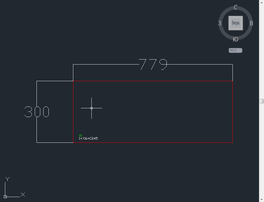

а как при этом идет экспорт на чпу? проблем не было?
согласен. было... деталь становится "короче" на значение фаски =(

Сообщение Владимир Шнейдер » 07 ноя 2012, 20:29
вот это меня и пугает.Я , правда, :-) не уверен, что сделанная антителом деталь не поведет себя плохо при экспорте.
мы с проблемами ЧПУ столкнулись на гнутых деталях - автоматом отдали на раскрой, а они в dxf передались в виде своей проекции, а не длиной - в итоге получились на 10 мм короче.
