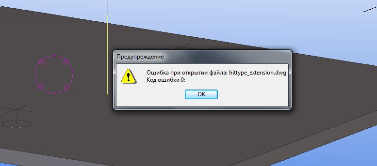

Вот такое окошко появляется периодически( Не подскажете как можно попробовать избавиться от него? Не зависает ничего, но работать мешает очень.

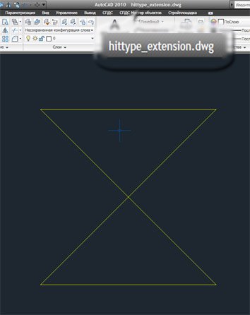

Находил, hittype_extension.dwg - файл присутствует, это привязка до ближайшей точке. Иногда Предупреждение появляется при нажатие Ctrl+R.

эта ошибка когда появилась?
Re: Ошибка при открытии файла: hittype_extension.dwg
После переустановки Windows, Теклу вчера установил, ошибка в принципе сразу и появляться начала.

а теклу куда поставил в корень диска или program files?
корень диска С

где этот файл лежит?
\environments\ваша среда\symbols\

Спасибо большое, сегодня понял сам, почему то в среде в которой работаю пропал этот файл, я его скопировал и скинул в эту среду... пока без глюков все)

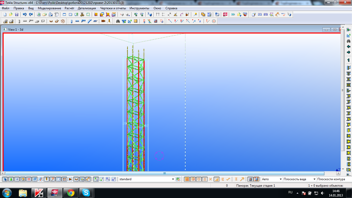

У меня не открывает часть чертежа...Почему?

Немного не понятен вопрос. Давай скин.naokakao писал(а):У меня не открывает часть чертежа...Почему?

Все нормально. просто Вы находитесь в плоскости на отметке 0.0 и у вас не хватает глубины вида вверх.
Нажмите 2 раза на свободном пространстве и укажите большую глубину вида вверх. Потом кнопку изменить.

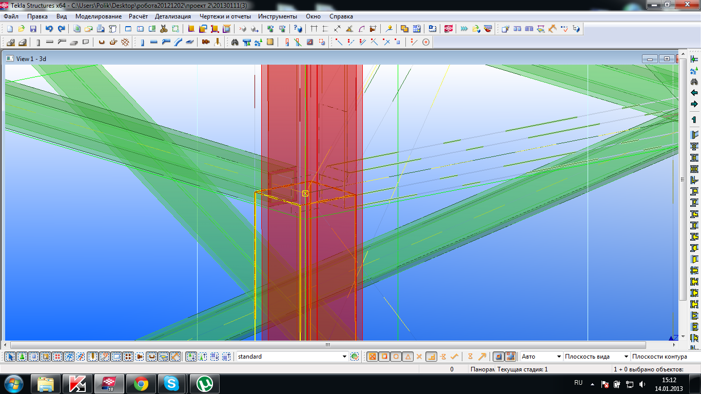

Зачем программа создает так много лишних линий?(точнее это я создал но все же много грязи остаетца(((

Вы отрезаете не тем инструментом. Лишние линии это АНТИТЕЛО которым вы отрезали балку.
Надо отрезать не тем инструментом. антитело крайне редко применяемая штука.
Как вариант у вас может быть нарисовано несколько колонн в одной и том же месте
