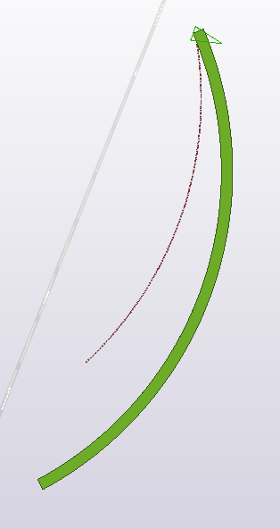

Здравствуйте!
Возникла проблема при создании компонента, может быть, вы знаете, как ее решить.
Создаю компонент для снятия фаски с гнутой балки. Привязала радиус, координаты начала и конца антитела соответственно к радиусу, координатам начала и конца балки. Когда применяю на балку с другим радиусом, конечная точка антитела все время куда-то улетает. Почему-то не распознает координаты конечной точки балки в модели
image (1).png (13.1 КБ) 9413 просмотров

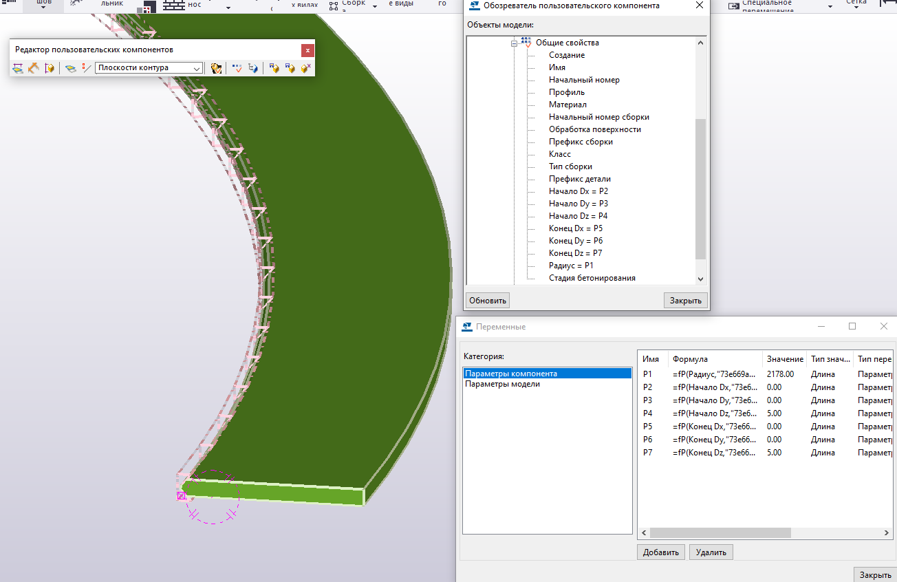

Судя по скриншоту что то вообще у вас странное написано в формулах. Надо совсем не так желать.
Просто привязки к граням. Но выгиб кстати не факт что можно нормально поменять. Вообще в текле с гнутыми элементами все сложно как и с круглыми.
Прикрепите UEL файлик

прикрепляю 3 компонента, они по-разному работают, 2 компонента на внутренний радиус, один на наружный
Фаска (1).pdf
не дает вставить файл с расширением uel. поменяйте, пожалуйста, расширение pdf на uel
