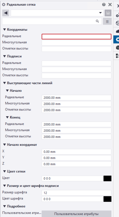

Сообщение Lalinis » 08 апр 2020, 10:37
Здравствуйте, у меня такой вопрос. Решил скачать учебную версию Tekla Structures, a радиальная сетка не строится. Как только не пытался, подскажите пожалуйста из-за чего может быть ошибка

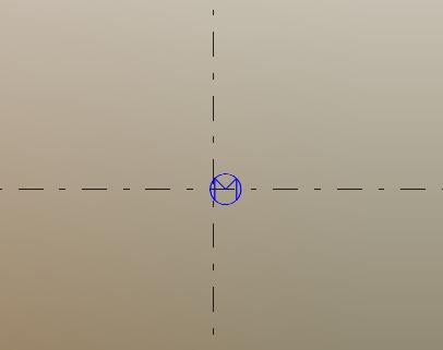

Сам значок плагина есть, а сетки нет. Пытался обновлять вид, пытался заходить в чертеж найти там сетку. Пытался перезаходить в модель и не помогает.

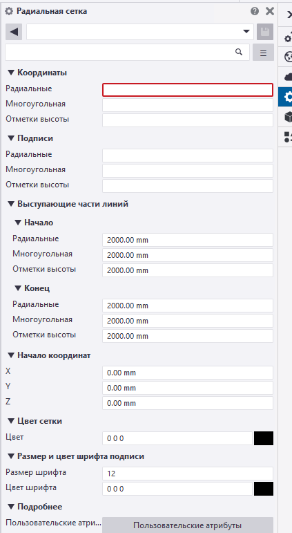

скрин настроек покажи покажи

Re: Не отображается радиальная сетка в Tekla Structures
Сообщение Lalinis » 08 апр 2020, 10:43
Вот этих?

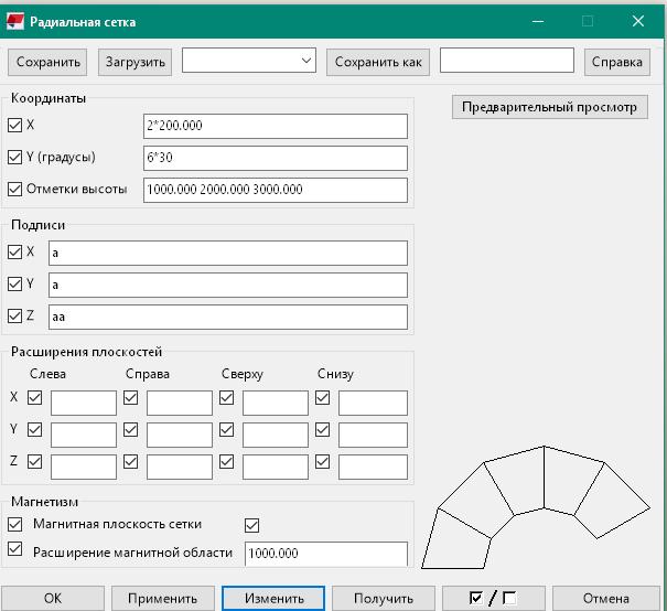

Lalinis
Сообщения: 87
Сообщение Lalinis » 08 апр 2020, 10:53
Да, стоит, я же не дурак)
Вот что показывает
Сообщение Yura » 08 апр 2020, 10:54
Попробуйте вбить значения и применить
Lalinis
Сообщения: 87
Сообщение Lalinis » 08 апр 2020, 10:54
Не активная кнопка изменить, я хз как

Я попробовал создать, у меня тоже не работает, в какой среде вы работаете?
Lalinis
Сообщения: 87
Сообщение Lalinis » 08 апр 2020, 10:56
Topengineer, конечно
Сообщение Yura » 08 апр 2020, 10:56

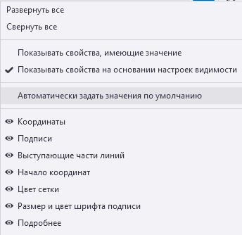

Я понял в чем проблема, в среде TopEngineer нет базовых настроек standard для этой сетки, я зашел в среду Russia и у меня все построилось. Значит, что среда не успела за этим нововведением
Сообщение Yura » 08 апр 2020, 11:00
Я написал разработчику среды, чтобы он поправил этот баг. Закиньте в папку модели в attributes эти два файлика
https://cloud.mail.ru/public/h5G6/3urhzrkcd
https://cloud.mail.ru/public/45zJ/2NzoWbXk6
Затем перезайдите в модель и подгрузите свойства. Затем снимите галочку как на картинке
Теперь создавайте радиальную сетку, а плагин у вас работать не будет, но в 2019 этот плагин у меня работал. Наверное потому что он стал не нужен, tekla его заморозила

Сообщение Lalinis » 08 апр 2020, 11:01
Все, заработало, спасибо. В жизни бы не догадался, чтобы проблема в среде
