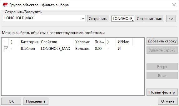

как вариант

Такого атрибута к сожалению в 2017 нет

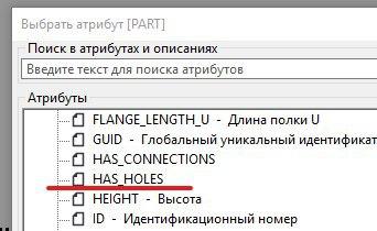

боюсь, для такого атрибута на уровне детали придется свой custom property писать по аналогии с HAS_HOLES в US Custom Variables

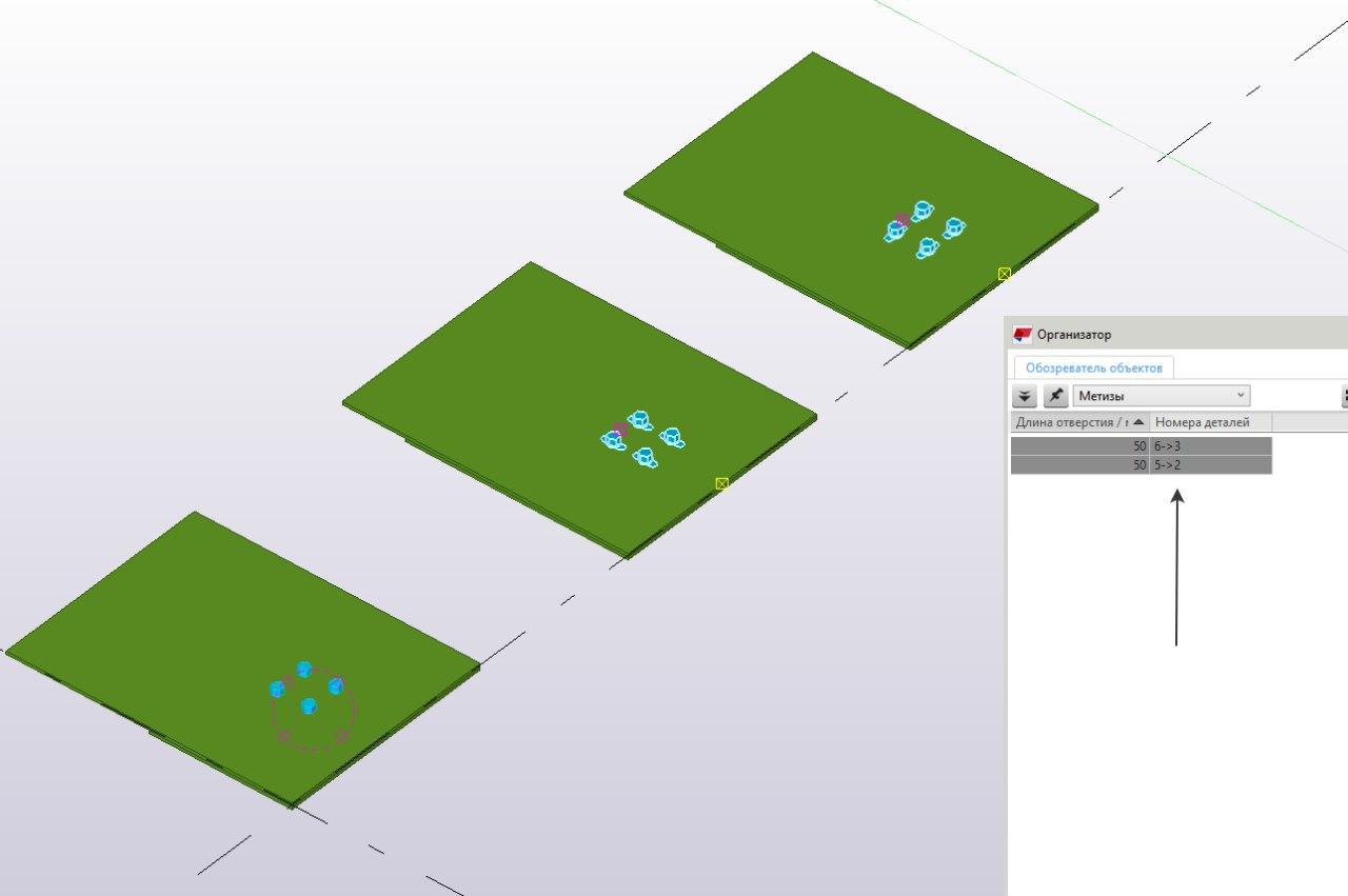

можно еще поиграться с отчетами и организатором, настроить выгрузку номеров деталей. Но через custom самый оптимальный путь

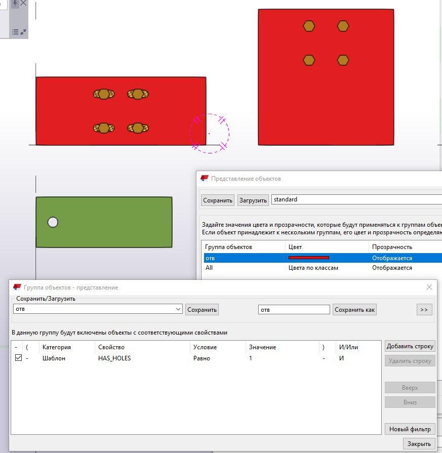

Сообщение Yura » 07 апр 2020, 14:59
фильтром представления можно подсветить деталь с отверстиями от болтов. как отделить овальные не нашел

Это стандартный атрибут шаблона?
Re: Как отфильтровать детали с овальными отверстиями в Tekla Structures
Сообщение Yura » 07 апр 2020, 15:00
Да
