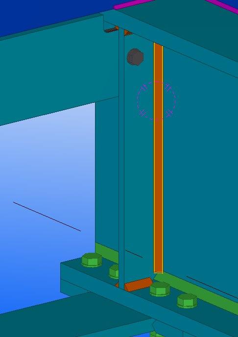

Добрый день! Подскажите, можно ли в шаблонах получить координаты сварного шва, типо как START_X для детали. Задача: проверить сварные швы на задвоение. Как можно реализовать? Только API?

Даже если будет start_x, вы не проверите швы, которые частично друг на друге

я понимаю, часто бывает что швы полностью повторяют друг друга
если можно проверять швы на конфликты и пересечения, прошу подсказать) Диспетчер конфликтов их не берёт

Можно. Если шов по контуру, то вообще без проблем. Если быстрая сварка, нужно получить систему координат и запросить длину сварного шва отложить половину длину с точки origin в направлении axisX и половину в обратном направлении . Получим две дочки шва. Ну и сравнить каждый с каждым на предмет совпадения отрезков. Можно пойти другим путем - через солид

Можно еще через метод Collide у RrctangleBoundingBox
