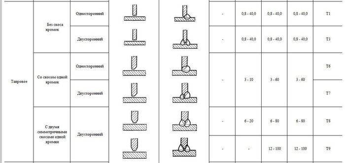

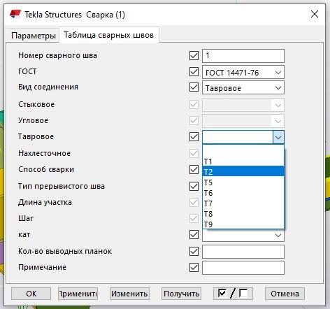

Приветствую, коллеги! Кто сталкивался с такими проблемами со сваркой-
Где сварной шов Т3? Как его добавить? Я не вижу в нормах Т2 и Т5 (но вижу в текле), а Т3 есть.
ГОСТ 14771-76*; среда Russia

А в остальных официально поддерживаемых версиях будет?
Yesha
Сообщения: 214
Re: Проблема со сваркой в Tekla Structures
Сообщение Yesha » 07 апр 2020, 10:26
у меня 2018 версия теклы.
Как быть?
Сообщение Yura » 07 апр 2020, 10:27
Вы можете у себя локально отредактировать objects.inp. потом через диагностику пользовательских атрибутов исправить конфликт. если мы это сделаем в сервис паках, то будет конфликт базы данных у всех пользователей
