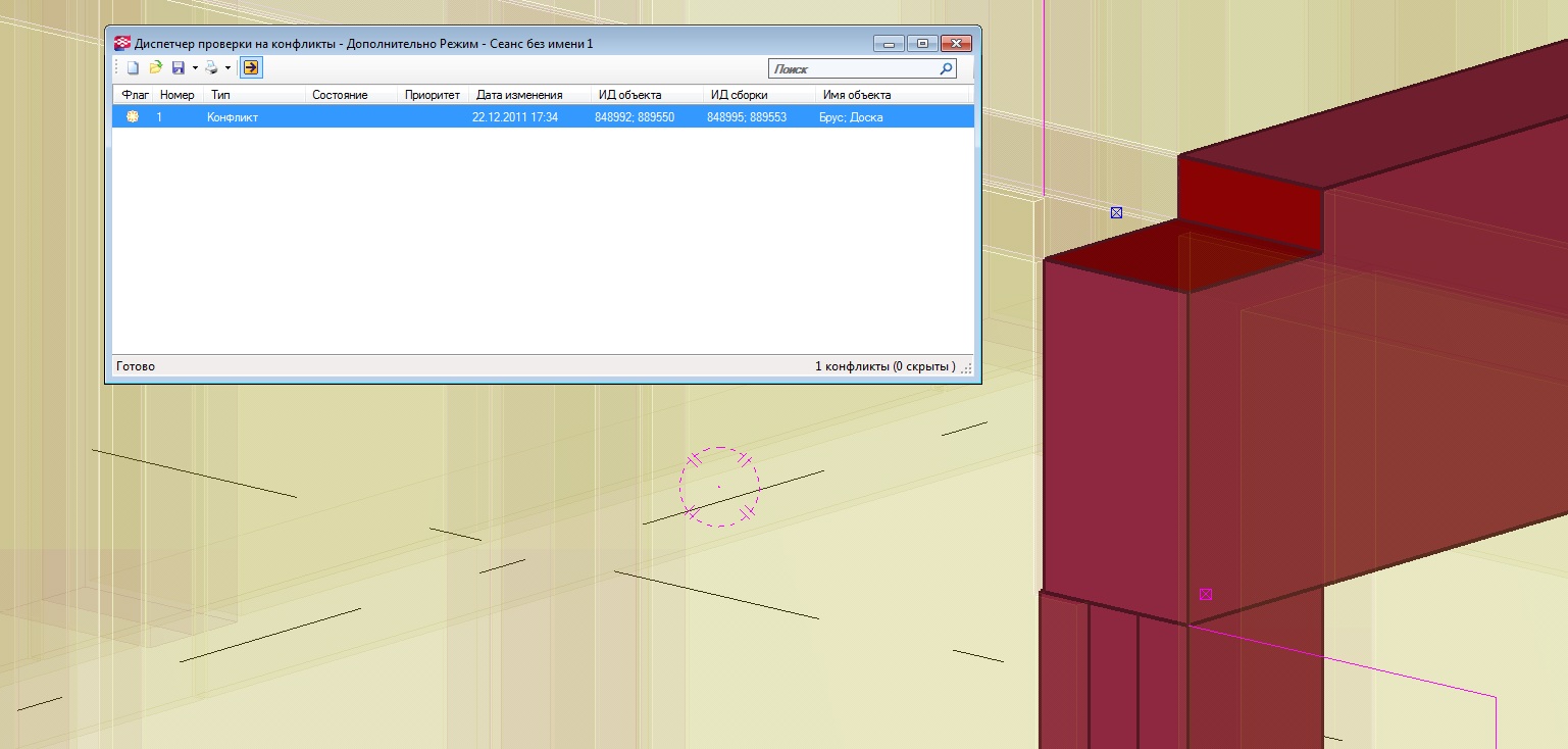

Может кто знает как установить допуск при проверке модели на конфликты но для всех деталей, как это делается в стандартных параметрах Теклы для проверки болтов на конфликты, т.к. проверяя всю модель или отдельные ее части Текла находит пересечения деталей которые в принципе не пересекаются, ну или на какие то тысячные милиметра, а иногда и просто зависает при проверке. В этом примере подсвеченные детали не пересекаются явно, но она находит в них пересечения и таких пересечений во всей модели прилично, если бы можно было установить допуск при проверке на конфликты скажем 1 мм, думаю это бы спасло ситуацию

Часто ClashCheckManager выдает ложные конфликты на сухарях связей, причем, даже при использовании встроенного компонента 1046.
Существует файл "TeklaStructures\-ver-\nt\bin\referenceplugins\clashcheck.config", в котором есть определенные настройки точности.

P.S. Ковыряние clashcheck.config помогло!
Точное назначение параметров тяжело угадать, но, очевидно, параметр "minpenetrationdepth" отвечает за минимальную величину пересечения деталей, меньше которой не выдается конфликт. Сейчас буду пробывать менять значения. Поставил "=0.5", запустил проверку всей модели на конфликты, жду результатов
P.P.S - похоже, в данном файле точность меряется в метрах, так что minpenetrationdepth="0.0005" соответствует проверке точности пересечений в 0.5 мм.

Владимир, вчера пол дня ковырял clashcheck.config, да на самом деле параметры maxpenetrationdepth и minpenetrationdepth это максимальная и минимальная глубина проникновения деталей друг в друга, которая задается в метрах, через точку, но это одна сторона медали, при задании этих параметров скажем maxpenetrationdepth="0.0002" minpenetrationdepth="0.0001" у меня все равно Текла показывала пересечения отдельных деталей которые только соприкасаются, и не показывала их когда я ставил значения этих параметров по 10 метров! )) Ну и соответственно не показывала все остальные нормальные пересечения, в общем методом старого доброго научного тыка удалось выяснить что если ставить параметр shapevaliditycheckmode к примеру в ноль то тогда при проверке Текла уже не показывает соприкасающиеся детали, собственно что было и нужно. теперь файл clashcheck.config у меня выглядит так:

И все пересечения отрабатываются на ура, ну а точность можно изменять параметрами maxpenetrationdepth и minpenetrationdepth, "что и требовалось доказать" )

Спасибо за информацию. Немного не понял по параметру maxpenetrationdepth. Я себе так представлял, что если есть проникновение более чем maxpenetrationdepth, то оно не считается конфликтом. Поэтому я бы этот параметр не менял, а менял бы только minpenetrationdepth. У вас он стоит в 0.1 мм - что , на мой взгляд, маловато. возможно, именно такие пересечение (скажем, в 0.15 мм) у вас и были.
Однако у нас действительно были такие ситуации, в которых конфликт показывался, несмотря на то, что пересечение было меньше minpenetrationdepth (хотя таких конфликтов и значительно меньше, чем при изначальных параметрах). Вполне возможно, что shapevaliditycheckmode="0" поможет. Будем пробовать

На самом деле про максимальную глубину мне тож не очень понятно, а точности в 0,1 мм мне вполне хватит так как я занимаюсь деревяшками, каркасные дома, и теперь просто гора с плеч, после настройки этого файла, а то ни на пересечения толком не проверить и обычно Текла зависала на проверке пересечений и все, и пойми в каком месте она зависла и что проверила а что нет, а щас проверяет без зависания всю модель дома )

Добрый день! Пробовал менять параметры в файле конфигурации (как описано выше), почему-то не привело к положительным результатам. Пересечение деталей в 0.48мм всё равно определяется как конфликт, какие я только цифры не ставил. Подскажите, может я что-то делаю не так?!
