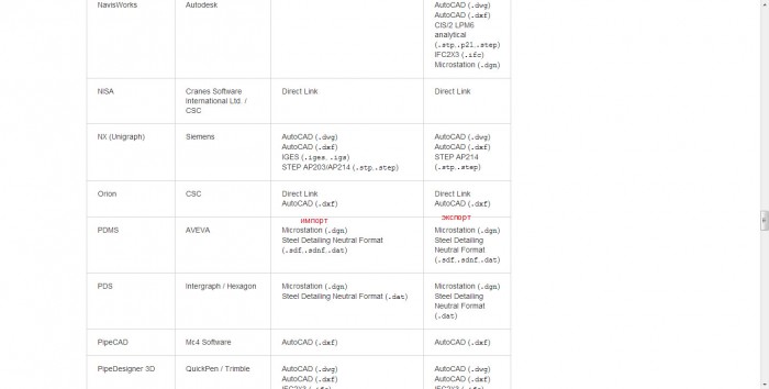

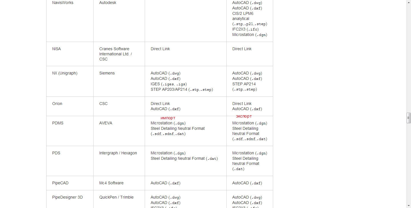

Добрый день. Существует ли возможность загрузить опорную модель из PDMS AVEVA и каким образом это можно сделать?
Re: Использование опорных моделей в Tekla Structures
Сообщение vladimir_a » 26 окт 2013, 14:50
Shurir писал(а):Добрый день. Существует ли возможность загрузить опорную модель из PDMS AVEVA и каким образом это можно сделать?
Экспортируете из авевы потом вставляете как опорная модель например
