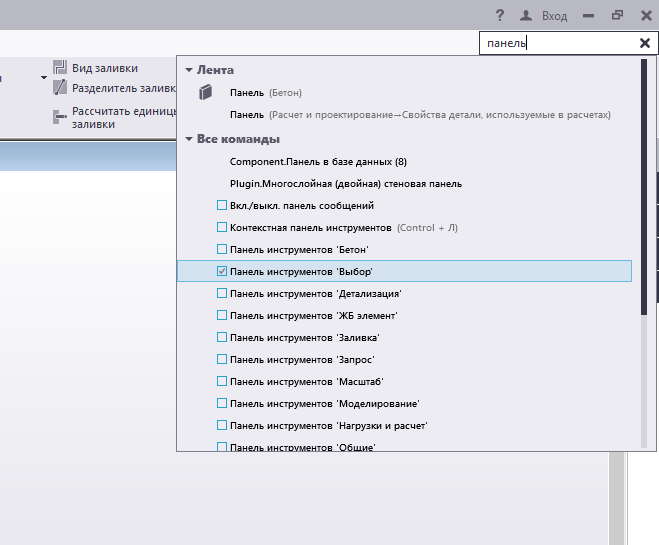

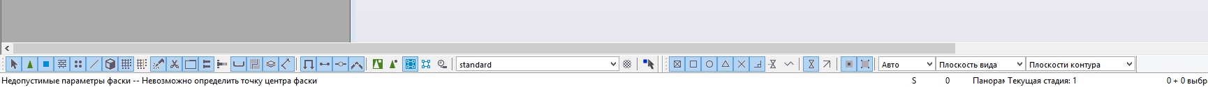

Захожу в модель и вроде всё работает (могу выбирать объекты и создавать новые), правда не подсвечиваются элементы панели привязок и выбора объектов. Если я начну переключать привязки и элементы выбора объектов, то в модели перестают выбираться любые объекты и их свойства. Также становится невозможным вызов окна свойств вида. В контекстном меню есть только команды: прервать, масштаб, обновить окно и следующее окно. Но не одна команда не работает.
Ссылка на видео с проблемой https://youtu.be/vj5iK-zySc8
Помогите найти решение проблемы.

Решение оказалось простым. Здесь пропала панель привязок и панель сборок для модели. Необходимо через поисковую строку в ленте tela найти эти панели и активировать.
