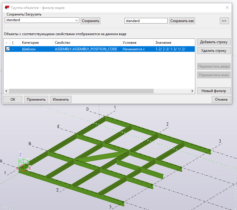

Всем привет. Есть такая задача : нужно составить список марок в определенных осях.
К примеру у нас есть галерея с 1 по 20 ось. По порядку монтажа нужно элементы в осях 10-15. Стадии я уже использовал ( они мне нужны для раздления по температурным блоком, классы тоже использовал по разным конструктивам.
Можно использовать ножницы - но они тоже с своим нюансом и надо следить чтоб элементы на границах попадали или не попадали два раза.
Как еще можно что то сделать чтоб потом отфильтровать элементы именно по осям ?
-причем одна и та же сборка может быть как с осях 1-10 так и 10-15. Чертеж один общий на весь объем.

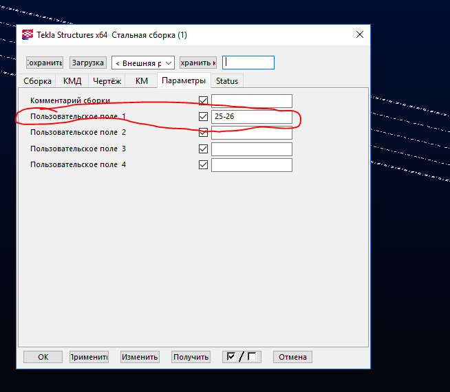

тоже не пользовался...сижу тыкаюсь. Теоретически можно здание автоматом по осям поделить на секции. Как получится - хз
может в свойствах сборке указать оси и разделить , пользовательское поле не влияет вроде на нумерацию , и как раз можно по нем отфильтровать

через атрибуты-то все можно, особенно если вручную задать. Только вот кому это надо?! Я предложил более-менее автоматизированный вариант. Организатор сам разбивает по указанным осям/этажам. Потом можно перекинуть объекты туда-сюда при необходимости

Сообщение Montag » 06 июн 2019, 10:10
На скриншоте отфильтрованы все сборки между осями 1-3 включая ось 1. Фильтр можно упростить с помощью регулярных выражений чтоб не перечислять все оси.
