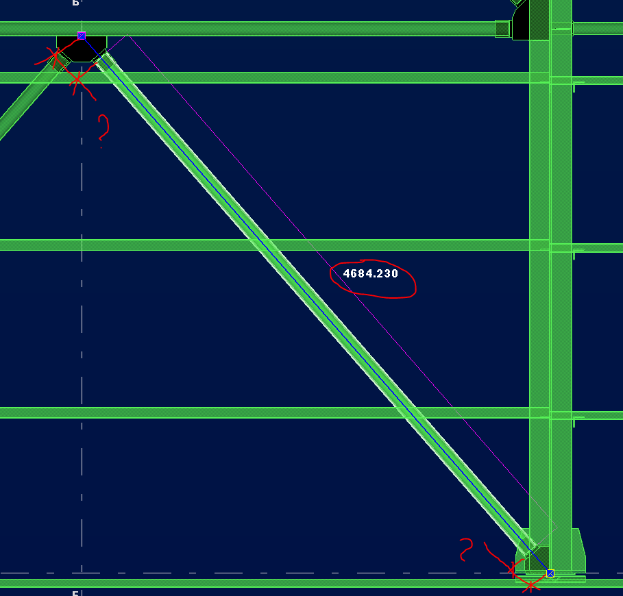

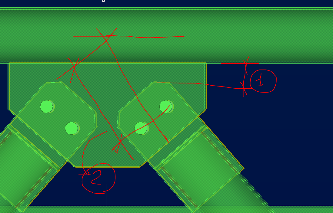

Все привет. Кто может поделиться опытом и практикой по поводу моделирования связей с помощью компонентных узлов. ( я не улавливаю суть, мало опыты, точнее нет его , что касается узлов)
-а вопрос такой : в компонентном узле мы задаем парамерт отступа от трубы, а не длину по центральной линии от точки привязки. Соответственно длина самой связи не кратна нормальному размеру (4856, 3556 и т.д.) ну и сама фасонка на которую приходит лапка тоже с "не красивыми" размерами.
Как быть ? как вобще тогда моделировать связи при помощи компонентов где немного другие параметры задаешь .
п.С. прикладываю фото

Вообще связи лучше делать стандартным компонентом ибо он работает на ура. Юзерский не рекомендую. Это единственное место где юзер делать дольше.
не понял, это каким стандартным?
- я при моделировании этого способа использовал 20 компонент . Или вы что имели в виду?
