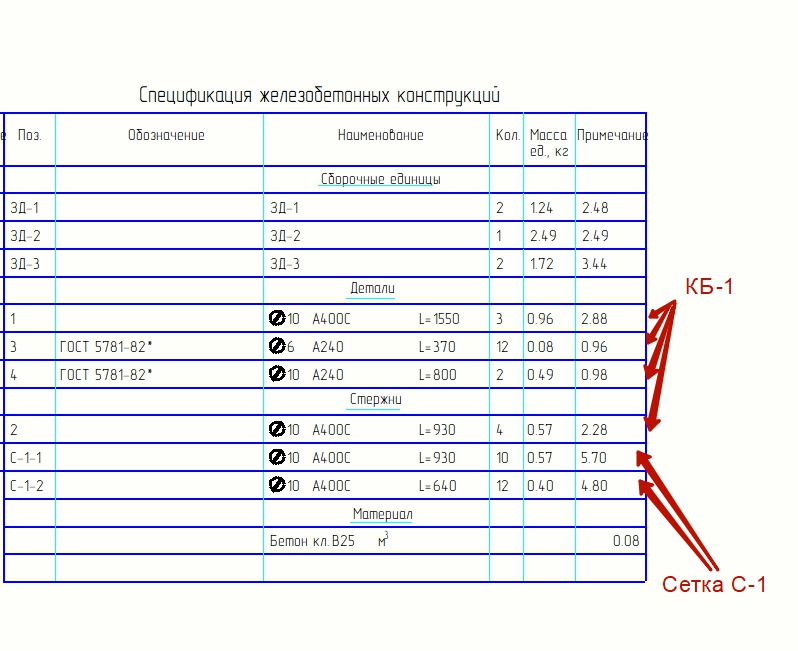

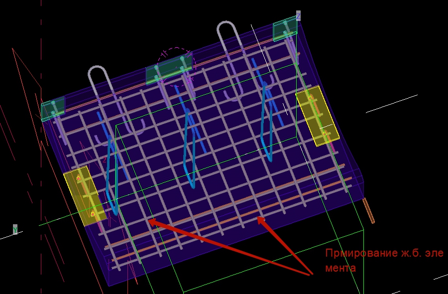

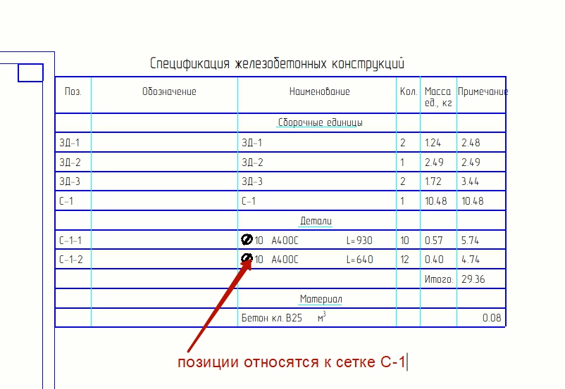

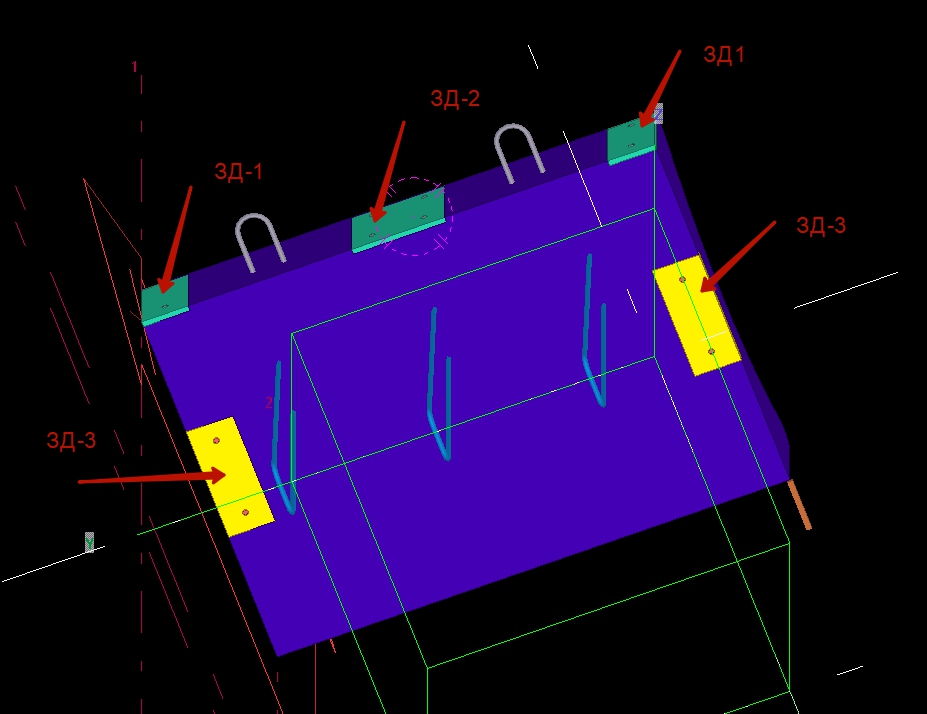

Создал ж.б. элемент. Заармировал, добавил закладные как сборочные узлы. Создал сетку С-1. Создал чертеж ж.б. элемента.Как сделать спецификацию на такой элемент, чтоб в таблице были все сетки ( ЗД) и армирование самого елемента (КБ-1)?
Я в спецификации получил немножко не тот результат, который ожидал.
Додаю скрины.
Как сделать спецификацию на такой элемент, чтоб в таблице были все сетки ( и ЗД) и армирование самого елемента (КБ-1)?
