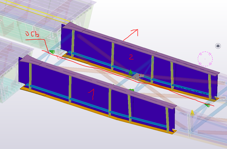

Добрый день. Подскажите как решить проблему. Создаю составную балку пользовательским компонентом.Картинка (2) Размещаю в в модели(1), и путем отзеркаливая создаю еще одну(2). После, если мне нужно отредактировать пользовательским компонент и сохранить изменения происходит нечто для меня непонятное. Отзеркаленная(2) балка либо остается на своем месте, но перестает быть зеркальной, т.е. становится в проекте 2 балки одинаково ориентированные, или же данная проблема еще может усугубляться: что после сохранения изменений в пользовательском компоненте, отзеркаленный экземпляр(2) вообще слетает куда-то в сторону. При том что просто размещенный экземпляр(1) всегда остается на том же месте и в той же ориентации как и был с отображением всех внесенных изменений. Пользовательский компонент создаю по типу Деталь с указанием двух опорных точек. Создавал несколько раз. В свойствах пробовал включать " третья ручка", не помогло или я не опнял как им пользоваться. Еще была проблема когда "зеркалю" компонент он отражается зеркально но по координатам улетает в сторону(стрелка на картинке).
UPD: После очередной попытки создать компонент н проявил себя по новому. После редактирования пользовательского компонента в проекте становится два экземляра в одном месте.(картинка 1)

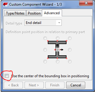

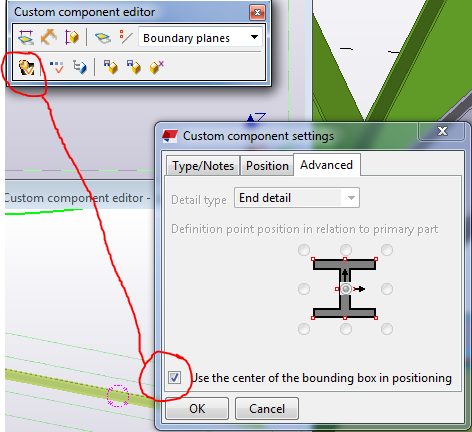

Попробуй убрать галочку на последней вкладке. По умолчанию компонент центрируется по середине бондинг бокса. По этому каждый раз если дорисовать деталь внутри компонента то после выхода все компоненты перестроятся и сместятся т.к. изменилась середина бондинг бокса. Эту галочку лучше уберать при создании компонентаб но можно и убрать в редакторе компонента в настройках. В русской локалзации там неверный перевод.

Да ее убрал, после этого и началось копирование объекта. причем новый не выделяется как компонент, а можно выделить только перерключив на выбор сборок. И при этом и сборка и старый пользоватеский компонент все равно разворачиваются - отменяется зеркало.
