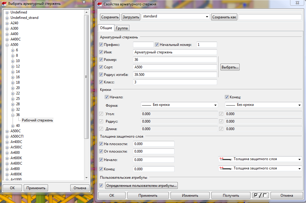

Чтобы не плодить темы, напишу тут.
В среде топинженер неверно считается вес арматуры для диаметра 36 и 40 по ГОСТ 5781-82. Ошибка в файле rebar_database.inp.
Вместо массы 1-го п.м. в подсчет идет радиус оправки, а радиус оправки берет из фактического радиуса.
Возможно есть и другие ошибки.
