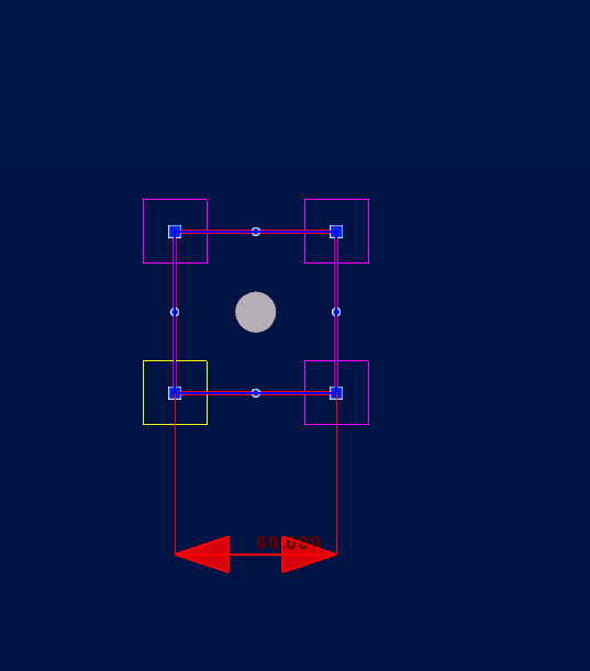

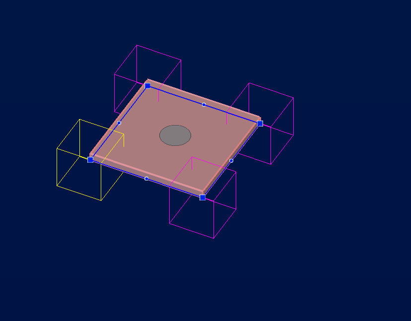

Сообщение Рак Роман » 23 окт 2018, 14:27
-подскажите что это за кубики возле точек?
на одном виде есть на другом вроде как нет. На функциональность не влияет -но все же порой мешает.

Присоединяюсь к вопросу, только мне мешает зеленый кубик....ну просто зрачки мозолит. Как убрать, господа?)

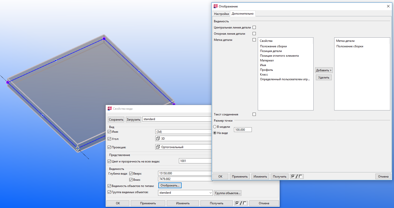

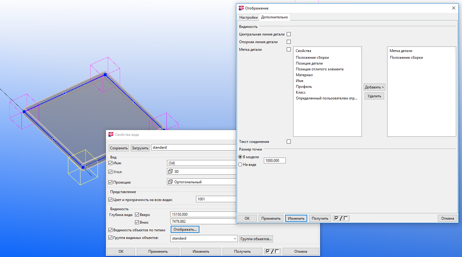

Re: Кубики возле точек
Сообщение pavelkutas » 03 ноя 2018, 20:44
Рак Роман писал(а):
23 окт 2018, 14:27
Кубики это просто ручки деталей. В настройках вида есть параметр "размер точки". У вас он "в модели", поставьте переключатель "на виде". Это относится только к настройкам конкретного вида, поэтому на разных видах кубики есть, а на других - нет.
